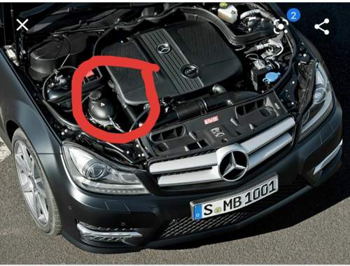

Hallo zusammen
Kaltstart om651, c220 cdi , mopf, 180 tkm drauf.
Was ist das am 06 sec? Hört sich wie rasseln an... ist das die Steuerkette? Das hört man nur mit offene haube...
https://youtu.be/jCPRK2Q61MM
Danke :)

Hör mal ob es vorne ist ? Vorn ist die Steuerkette.
Also der klingt normal als Diesel.
Wann war der letzte Ölwechsel ?
Mach mal Ölwechsel mir einer Spülung, dann 0w40 Öl rein.
0w40 würde ich nicht empfehlen. Nimm wieder 5w30 aber vorher eine Motorreiniger rein kippen und dan öl wechseln. Tausche den dieselfilter das müsste helfen.
Die Kette läuft hinten am Getriebe beim OM651. Ich höre nichts aussergewöhnliches.

seit wann hat der OM651 die Steuerkette vorn? Deckel drauf bringt eh nichts
Die Steuerkette ist hinten das weiß ich. Das befindet sich vorne kommt von hier. Öl wechsel war vor 3 Monate.

Oh Sorry ja die Kette ist bei meinem vorn. Trotzdem klingt hier nix außergewöhnlich.

Wie bereits angesprochen liegt die Steuerkette nicht vorne, aber was genau ist ein Ölwechsel mit Spülung? Schmeisst du da was mit einem Getriebeölwechsel durcheinander?
@w204mopf1, ich höre auch nichts auffälliges. Vorn links (im Anfahrtrichtung rechts) sitzt der Turbo, aber ob der rasselt...
Höre ebenfalls keine Steuerkette heraus.
Steuerkettengeräusche sind sehr charakteristisch und wenn man einmal eine wirklich defekte gehört hat, dann kann man dieses Geräusch auch sehr gut aus dem Rest heraushören.
Natürlich alles ohne Garantie. Nicht jede defekte Steuerkette kündigt sich vorher lautstark an.
Okej. Ich habe ein Angebot aus Dresden die Steuerkette für 800 euro tauschen lassen. Natürlich MB werkstattt. Wäre es sinvoll die jetzt austauchen?. Der Wagen hat 180 tkm drauf ich würde ihn noch 2 - 3 Jahren fahren. Oder ist das nur Geld umsonst gegeben. Was sagt ihr..

Ist etwas wie Lotto spielen.
Manche haben bei 400t noch die erste Kette drauf, bei anderen ist nach 200t n Motorschaden da.
Aber 800€ direkt bei Mercedes finde ich einen super Preis.

Im Moment ist das nur Geld umsonst gegeben :-)
Man tauscht eigentlich keine Teile "einfach mal so"
Ich würde da nichts machen und falls sich eines Tages doch mal dieses typische Rasseln bei dir
bemerkbar macht, könnte es die Kette sein die sich zu sehr gelängt hat (Das kann eine Werkstatt überprüfen)
Oder auch nur der Spanner, bei dem die mechanische Vorspannung (Feder -> bis Öldruck anliegt) nicht mehr ausreichend funktioniert.
