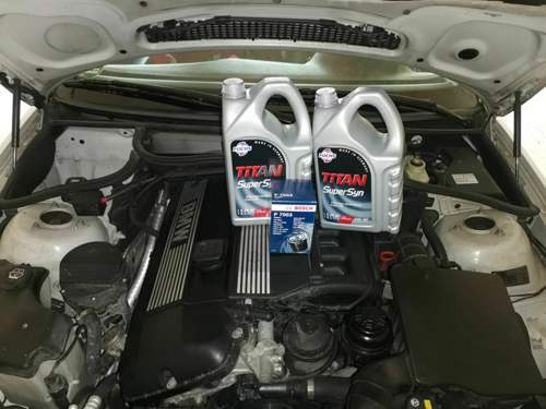

Habe auch ein M54b22 mit hohen Ölverbrauch allerdings nicht so hoch wie deiner. Ca. 1l 1000-1500km. Ich hab ihn vor fast 2 Jahren gekauft mit 1l auf 600km. Falls du 5w30 hast, dann hau diesen müll raus und nutze 0w40 ravenol mit kurzen Intervallen+spülung. Toralin hab ich auch schon mehrmals benutzt mit kleinen erfolgen. Das dauert sehr lange bis sich am verbrauch etwas tut, das geht nicht in paar monaten. Meiner war ein Dienstwagen von 2003 bis 2016 bei der selben Vertragswerkstatt Service immer gemacht und diese luschen haben ca. Alle 40tkm einen Ölwechsel machen lassen. Das heißt Kolbenringe verkokst
Ich schließe mich den Thema hier an, denn ich habe bei meinem B22-Touring das selbe "Problem". Zu Anfang hatte dieser einen massiven Ölverlust von 1L/500km ca, woraufhin ich dem Wagen die Toralin-Kur gönnte. Gefolgt von zwei "kurz-intervall-Ölwechsel" und einer Motorspülung ging der Verbrauch massiv zurück. Mittlerweile ist der Ölverbrauch in der Stadt für mich völlig irrelevant bei ca 1L auf 1,5-2tkm, doch auf der AB frisst der massiv Öl und ich komme auf 1l pro Tankfüllung also 500km. Scheint also ganz klar von der Drehzahl abhängig zu sein. Werde im nächsten Jahr vielleicht noch ein, zweimal Toralin und Spülung spendieren :)

Seitdem ich mehrere Ölwechsel mit Spülungen gemacht habe ist der Ölverbrauch gegen 0 gesunken.
Heisst die Ölabstreifringe waren verkokt.
