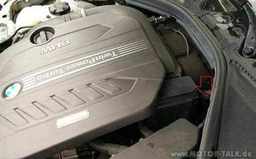

Hat der Motor keinen Ölpeilstab? Die Anzeige ist ein "Schätzeisen", daraus würde ich keine Schlüsse ziehen!
Bezüglich Kolbenringe, wäre das naheliegendste das Auto mal längere Strecken mit ordentlich Last zu fahren. Wenn die Dinger zukoken, dichten sie nicht ordnungsgemäß ab bzw. arbeiten die Ölabstreifringe in Verbindung mit den Ölabflussbohrungen im Kolben nicht mehr richtig.
Selbstverständlich kann es auch an vielen anderen Dingen liegen warum mehr Öl als normal verbraucht wird, aber Kurzstrecke und zu zögerliches Fahren stehen meiner Meinung an erster Stelle!
...die Diesel haben einen Ölmessstab - nur der ist maßgebend.
Themenstarteram 19. Mai 2024 um 7:58
Sorry, hätte gern Ölmessstab verwendet, leider nicht vorhanden.
Themenstarteram 19. Mai 2024 um 8:01
Senkaeugen:
Ich bin tatsächlich in aller Regel ein sehr vorsichtiger "Eco"-Fahrer. Verstehe ich Dich richtig, dass durch "längere Strecken Last fahren" die Verkokungen der Kolbenringe sozusagen "verbrannt" werden?
...der Ölmessstab ist hier:
Jxjd-oxizbutlodm

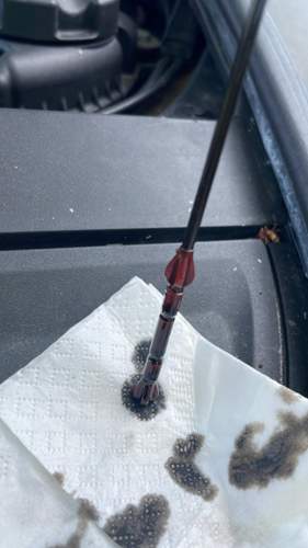

Themenstarteram 19. Mai 2024 um 8:52
Maxmosley, Kay1988:
Ich streue Asche auf mein Haupt. Tatsächlich hat er doch einen Ölmessstab. Dass die Betriebsanleitung das nicht angibt...
Und siehe da: Der Ölmessstab zeigt fast Max an. Verstehe einer die Welt. Elektronik kaputt? Ölmesser defekt?
