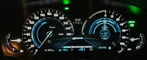

Moin zusammen,
habe bei meinem 530e (VFL) eine derzeitigen Verbrauch von 12L. Bin eigentlich nur in der Stadt unterwegs.
Ich konnte mich noch an Traumverbräuche zurückerinnern und nun doppelt soviel??
Nach dem ersten Ölwechsel, war durchschnittlich auch schon eine Veränderung von ca. 6L auf 8L zu sehen und jetzt bin ich eben bei 12L. Nach dem Volltanken steht gerade mal eine Reichweite von 330Km im Display..
Musste natürlich mal zur AU/HU und sprach dies natürlich dort an. Es wurde nochmal geprüft und man konnte es nicht nachvollziehen. War alles in Ordnung.
Vielleicht hat noch jemand eine Idee?

Also dein Fahrprofil ist unverändert überwiegend in der Stadt und davon bist du 40-50% elektrisch unterwegs und nun ist dein Benzinverbrauch trotz gleichbleibenden Rahmenbedingungen um das doppelte gestiegen? Ist denn die elektrische Reichweite gleich geblieben? Beide Vergleichswerte zur selben Jahreszeit?
Fahre ihn nun 3 1/2 Jahre und zu ca. 80% in der Stadt. Rein elektrisch passt das nach wie vor gut. Die angezeigte E-Reichweite wird erreicht (ohne Klima).
Das die kleine Batterie dann mal häufig gegen 0 geht, kann ja schonmal passieren und der Benziner schaltet eben mit zu.
Sobald der Benziner zuschaltet egal ob relativ kalt oder im späteren Verlauf dann warm gelaufen. Macht keinen großen Unterschied, laut Anzeige zieht er so 12L.
Ja klar, die reinen Benzin-km nehmen in der Stadt 12l/100km. Das werden aber vorher niemals 6 oder auch 8l gewesen sein. Das wird nur im Mix der Fall gewesen sein 50% elektrisch mit 0l/100km und 50% Benzin mit 12l/100km,
Ggf. ist die Datendarstellung einfach anders nach SW-Update. Finde ich im e sehr verwirrend (man weiss nie so recht, worauf sich die Strom und Benzinverbräuche beziehen).
Ok danke, mich hat es nur interessiert wie der Benzinverbrauch beim 530e im Stadtverkehr ist und ob das noch normal ist. Kann sein das nach dem Update sich so einiges geändert hatte. Ich konnte mich noch im Hybridmode an 6-8L im Stadtverkehr zurück erinnern. Nun irgendwie bedeutend mehr.

Ich glaube, um hier Klarheit zu schaffen und eventuelle Fehlinterpretationen der Verbrauchsanzeige auszuschließen, würde ich wirklich mal messen. Sprich: volltanken, Kilometer Nullen, Tank leer fahren, volltanken und dann die getankten Liter durch die gefahrenen Kilometer teilen und mit 100 multiplizieren. Das ganze optimalerweise zwei bis dreimal wiederholen (um auszuschließen, dass das Ergebnis zu sehr durch unterschiedlich hoch gefüllte Tanks verfälscht wird). Dann wissen wir es genau.
Was könnte aber dem nach defekt sein oder nicht ganz rund laufen?
Ich fahre im Stadtverkehr ganz normal. Schleiche weder herum noch ballere ich.
Kann mir diese Veränderung nicht wirklich erklären.
Ich kann mich noch ungefähr and die erreichten Kilometer erinnern, da ich immer beim Tanken zurückgesetzt habe. Inklusive mit 4-5 Strom tanken pro Benzinfüllung. Die letzten Male kam ich immer auf 350-430Km, somit ist dieser durchnittliche Verbrauch, schon irgendwie korrekt.

6 - 8l in der Stadt Benzin - ohne Bestandsladung im Akku geht im e nicht.
Ich bin den 530e als Ersatzwagen gefahren und hatte - auf Benzin - den identischen Verbrauch wie im 20i.
Ich habe aber nie wirklich versucht zu verifizieren, worauf sich in der Anzeige die Verbräuche beziehen.
Wenn ich losgefahren bin und die ersten 5km auf Strom gefahren bin und dann nochmal 5km auf Benzin, weil der Akku leer war - was war dann der Durchschnittsverbrauch im Display? Ich hatte immer den Eindruck, dass ist das Benzin auf die Gesamtstrecke. Ergo läuft das dann langsam hoch und erreicht irgendwann (wenn man nicht lädt) den "normalen" Benzinerverbrauch.
Aber auch der Stromverbrauch bezog sich dann auf die gesamte Strecke. Also nach 150km ruhiger Fahrt am Ende sowas wie 6l/100km und 7kWh/100km.
Vielleicht ist das jetzt auf separate Angabe - Benzin nur für Benzinstrecke und Strom nur für Stromstrecke - gändert worden.
Es kann jedenfalls keinen Grund geben, weswegen der Benziner einfach mal plötzlich doppelt soviel verbraucht. Dann müsste hinten reines Benzin rauslaufen.
