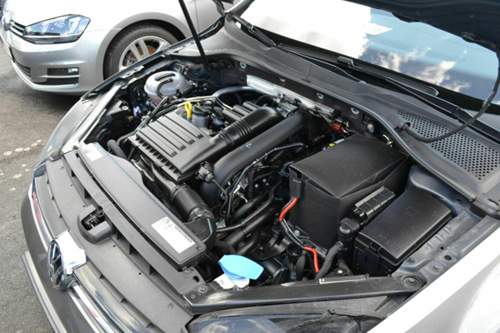

ich möchte mir einen Golf 7 1,4 TSI mit 110kW kaufen, habe bei einem Händler auch ein interessantes Gesamtpaket gefunden. Das Einzige was mich etwas stutzig macht, ist der hohe Langzeitverbrauch.
Das Fahrzeug hat knapp 30.000km runter und zeigt einen Langzeitverbrauch von 12,1l an???
Vorbesitzer ist die VW AG.
Was meint ihr, wie der Verbrauch zu Stand kommt? Durch das Fahren von Kurzstrecken kommt ja sicher nicht diese Laufleistung zu Stande. Bleibt nur Variante 2, ständig auf der Autobahn und Vollgas - oder?
Ich hatte eher mit einem Durchschnittsverbrauch von 8-9l gerechnet.
Viele Grüße
Matthias
PS: Ich habe noch einmal ein Bild hochgeladen.

Langzeitverbrauch von 12,1 Liter / 100km?
Über wie viele km hat der Bordcomputer diesen Wert ermittelt?
Wenn dieser Wert nur über wenige km zustande kam, kann es sich nur um kurze Bewegungsfahrten mit ständig kaltem Motor (z.b. umparken , verladen etc.) handeln.
Steht dieser Wert auf mehrere 1000 km fest, dann wurde der Wagen vermutlich viel getreten.
Der Langzeitspeicher des Bordcomputer speichert übrigens den Durchschnittsverbrauch über 99 Std und 59 min Gesamtfahrzeit. Beim Sprung auf die 100Std setzt er automatisch alle Werte auf Null zurück und beginnt von vorn.
Bei 30.000 km Laufleistung des Fahrzeuges ist das vermutlich schon 4-5 mal passiert, da man in 100 Std als Ottonormal-Autofahrer kaum mehr als 5000 bis 6500 km schafft. Ausser man fährt ständig auf der Autobahn - aber das dürfte für einen TSI eher ein ungewöhnliches Einsatzgebiet sein.

Ich würde auch vermuten, dass der "Langzeitverbrauch" für eine eher kurze Zeit berechnet wurde, also vor kurzem zurück gesetzt wurde.
Der Langzeitspeicher rechnet nur die reine Laufzeit des Motors im Stand bzw. in Fahrtbewegung
ja, ich habe den Händler noch einmal angeschrieben, dass er ein Foto vom Navi Display macht, auf dem die dazugehörigen km und Durchschnittsgeschwindigkeit steht.
Aber wie auch immer man es dreht - scheinen mir 12l für die letzten 100 Fahrstunden sehr sehr viel. Man kann ja nicht ständig Vollgas fahren und rein in der Stadt dürfte der Verbrauch auch nur um die 10l ? liegen, oder?

Ich würde den Händler bitten, dass der Langzeitspeicher resettet wird und er oder du mal 50 km am Stück fahren. Bei meinem 150 PS TSI mit DSG liegt der Verbrauch nach 4756 km bei 7,2 l/100km. Gemischte Fahrweise, 20% Autobahn, 20% Landstraße 60% Stadt. Kilometerstand 20500 km.

Jetzt habe ich das Bild bekommen. Es scheint also zu zu sein, wie schon vermutet: Abladen vom Transporter, im Leerlauf stehen gelassen, Umparken = 29km in 2h bei durchschnittlich 14 km/h.
Dsc-0029
@Matze76 schrieb am 12. Mai 2016 um 08:33:20 Uhr:
später gepostet:
Der Langzeitverbrauch läßt sich auch manuell nullen, automatisch geht's nach 100 Fahrstunden, von Hand aber auch nach beliebig kurzer Zeit. Und das kann auch mal versehentlich passieren. Die angezeigten 12l sind in diesem Fall ohne jede Bedeutung.
