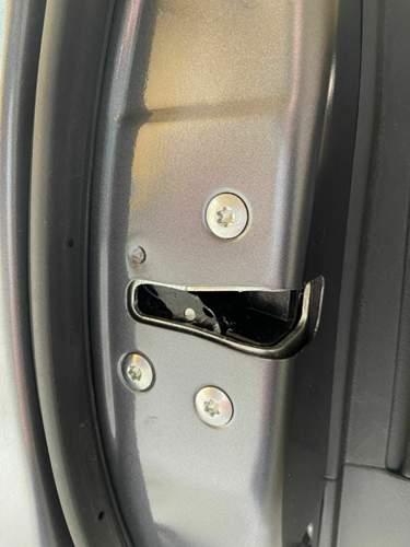

In dem Autobildvideo wird im Gegensatz zum Artikel auch von Oberflächenrost an Schrauben berichtet.
Da bin ich nicht wirklich begeistert. Vor allem wenn ich die nackten, ungeschützten Schrauben sehe wenn ich die Türen öffne.
Bei meinem knapp 10 Jahre alten Skoda sind die Schrauben, an die man normlerweise nicht mehr ranmuß auch in Wagenfarbe lackiert und mit Klarlack überzogen. Da ist bis heute noch nichts mit Korrosion, ebenso auch die ungeschützen. Ich hoffe das ist beim Honda auch so. In dem Video wird ja leider nicht erwähnt welche Schrauben die Korrosion betrifft.
Was heißt ungeschützt, im Bereich der Türen sind die Schrauben doch lackiert bzw. verzinkt.
Und eine Schraube im Fahrwerksbereich rostet vielleicht, aber halt auch nur oberflächlich, ist also eher ein kosmetisches Problem, ähnlich wie bei Bremsscheiben z.b.

Hier habe ich etwas dazu geschrieben und Bilder hinterlegt:
Rost am Fahrwerk
Die Schrauben am Fahrwerk sind schon ziemlich angerostet. Habe das ungefähr ein Jahr nach Zulassung bemerkt. Gammelt ziemlich früh, finde ich.
jep da sind bestimmte Materialien verwendet worden die sehr anfällig sind leider - bei unserer Tourer Civic 9 sieht es an einigen Teilen leider ähnlich aus. Ist aber nichts Schwerwiegendes. ICh hatte mal nen 5 Jahre alten Toyota Auris der kam aus Passau da wird im Winter extrem gesalzen, der sah aus als hätte man den 10 Jahre im Wasser geparkt.
