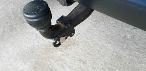

Hallo
Ich hab eine A6 4f FL Bj 2010 mit Original AHK schwenkbar. An der Anhängerkupplung ist leider keine Öse wie an den neuen Autos jetzt meine Frage an euch habt ihr eine Hollandöse irgendwo am Auto oder an der AHK nachgerüstet ? Ich würde mich sehr freuen über eure Hilfe oder über eure Vorschläge!

Hollandöse ist die wo man das Abreißseil vom Anhänger am Auto einhängt. Da es in den Niederlande und in der Schweiz, Österreich nicht erlaub ist nur um den Kupplungskopf zu machen. Mann benötigt da eine separate Öse.

Ich hatte noch recht größe schraubverbinder (so eine öse die man zuschrauben kann) liegen. So groß dass die meisten karabiner die am seil sind, dadurch passen.
Der schraubverbinder habe ich mit 3 große v2a schlauchschellen am AHK-haken festgemacht. Da der haken seitlich einbuchtungen hat, kann man den schraubverbinder an den haken klappen. Somit stört die nicht wenn man den haken hochschwenkt (habe die originale schwenkbare AHK)
Die schlauchschellen kontrolliere ich regelmäßig. Habe davon genug liegen, sobald einer zu rostig sein sollte oder schlecht aussieht, wird oder werden die getauscht.
War die einfachste quick and dirty lösung.
Sonst den abschlepphaken montieren und (wenn lang genug) das seil da festmachen.
Übrigens sind die strafen (und es wird kontrolliert) sehr hoch, wenn man das seil doch einfach über den kupplungskopf geworfen hat.
Gibt es davon ein Bild ?

Nur ein Tipp, weil das Thema neulich drüben im PKW-Anhängerforum hier auf MT auch wieder Mal dran war:
Bei abnehmbaren Kupplungen darf die Öse nicht an dem abnehmbaren Teil sein, sondern muss sich an dem fest am Fahrzeug verschraubten Träger befinden. Weil man ja den gesteckten Teil auch verlieren könnte und dann hält nichts mehr den Anhänger fest.
Bei meiner Westfalia zum Beispiel ist sone Öse vorhanden, man muss nur sehr weit unter bzw. in die Stoßstange langen, die befindet sich rechts neben dem Stecksockel.
Heißt: Diese billigen Schraubschellen, die man überall kaufen kann, sind nur für starre Kupplungen erlaubt.
Wie das jetzt bei den schwenkbaren ist, egal ob manuell oder elektrisch, vermag ich nicht direkt zu sagen. Ich wûrde die aber so behandeln wie abnehmbare Kupplungen und Mal in der Nähe der Verbindungsstelle zwischen Kugelkopf-Arm und Träger nach einer Öse suchen.
Weiterer Punkt: Die einfachen Federhaken dürfen dort nicht einfach eingegangen werden, das dürfen nur "Feuerwehr-Karabiner". Für die Dinger gibt's extra eine DIN-Norm, die weiß ich jetzt aber nicht aus dem Kopf. Jedenfalls sind nur Karabiner nach dieser DIN zum direkten Einhaken gestattet.

Diese billigen schraubschellen passen sowieso nicht an der schwenkbare ahk. Den kann man dann nicht mehr einklappen.
Weiter gibt es keine möglichkeit den haken einzuhängen, jedenfalls nicht bei der originale schwenkbare AHK.
Für ein bild meiner lösung musste ich den ausklappen und fotografieren ;)

Ich weiß, habe den aber nur für die bilder kurz ausgeklappt. Der wird noch behandelt bevor ich den benutze.
