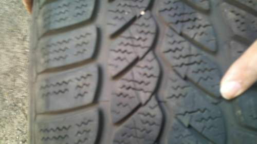

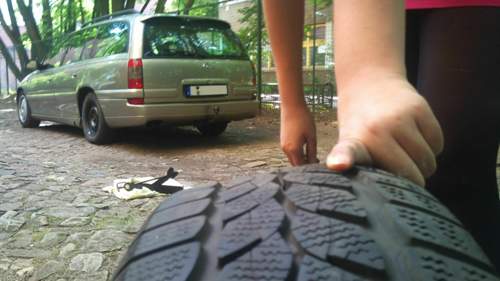

Der Bruch kann in der Lauffläche liegen, sowas hatte ich auch mal und das ist ein richtig unangenehmen fahren
Siehe Dir mal die Bilder an, wo der reifen noch auf dem Omi war habe ich nichts gesehen

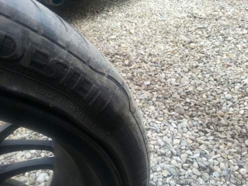

Hier mal ein Bild
20130308-091814
Nun wenn das Gewebe gerissen und dann eine Beule zu sehen ist, macht das schon ne Menge polter polter. Un d so wie es auf dem Bild aussieht kommste -abgesehen vom lerm- ohnehin nicht mehr sehr weit damit.

Aber echt als ich das Bild sah... wie war seine Frage.....LOL
So wie der Reifen aussieht hätte der ohnehin schon längst erneuert werden müssen.
