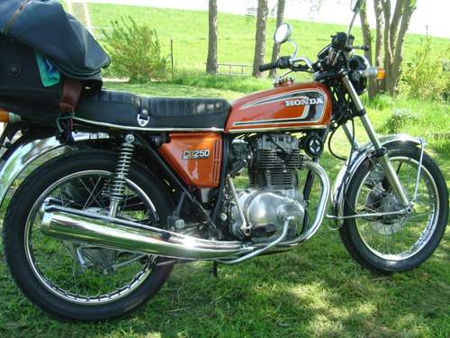

Hallo Bikerfreunde, bin nicht sicher ob meine Frage hier im Honda Forum besser plaziert ist als evtl. im Oldtimer Forum. Nun mal sehen ob Antworten kommen.
Habe eine CB250G Baujahr 1974 und bin mit dem kleinen, 11 Liter fassenden Tank und der damit verbundenen geringen Reichweite von ca. 150km nicht wirklich zufrieden.
Nun meine Frage; wer weiß ob ein größerer Tank von anderen CB Modellen aus der Mitte der 70er Jahre ohne Umbauarbeiten passen würde. Wie z.B. von der CB450K, CB500 Four, der CB550 Four, der CB750 Four und wieviel Liter Tankinhalt diese haben.

das Nachfolgemodell der CB250G ist die CJ250T. Deren Tank fasst 14 l. Ich halte es für sehr wahrscheinlich, dass dieser von den Aufhängungspunkten passt (vorn sowieso); ich binm ir aber nicht sicher, ob es evtl. eine Kollision mit der Sitzbank geben könnte.
Bei Angabe des Wohnortes findet sich vielleicht jemand in der Nähe, so dass man eine Probe machen könnte.

Hallo Scotty, keine Sorge, der Originaltank bleibt erhalten und bleibt ebenfalls überwiegend montiert.
Mein Anliegen geht eher in die Richtung für längere Touren einen größeren Tank zu montieren den ich auch gern in Richtung Originallack und Decals gestalten möchte. Ein befreundeter Lackierer würde dies übernehmen.

Das Umrüsten ist ohne Werkzeug in wenigen Minuten erledigt. Sitzbank aufklappen, Benzinhahn schließen und Benzinschläuche abziehen, Gummihalter am hinteren Tankende abziehen, Tank anheben und nach hinten aus den vorderen Gummihaltern rauziehen. Einbau umgekehrt.
Nun erstmal sehen ob was passt. Bikergruss, Heinrich

Erstmal muss ich erwähnen das ich die CB250G zur CB360G umgebaut habe. Beide Modelle wurden gleichzeitig und bis auf Hubraum und Leistung absolut identisch angeboten. Den Umbau habe ich mit Kolben und Zylindern aus einer CJ360 realisiert. Die CJ Serie waren die abgespeckten Modelle zur CB Serie. Hauptunterschiede waren nur ein 5-Gang anstatt ein 6-Gang Getriebe, kein E-Starter sondern nut Kickstarter, 2 in 1 Auspuffanlage.
Nun hat die CB 34PS anstatt 27PS und 110cc mehr Hubraum. Zeitgenössische Testberichte haben jedoch schon immer die 27PS der 250er in Frage gestellt. Realistisch sind um die 20PS. Die 250er wurde eben von der ursprünglich entwickelten 360er abgeleitet ohne gravierende Anpassungsveränderungen vorzunehmen. Weder Vergaser, Nockenwelle, Ventile, Auspuff sind verändert, beide Modelle sind bis auf Zylinder und Kolben bis zur letzten Schraube identisch! Testberichte beschreiben das die 250er locker von MZ TS 250/1 (19PS) zersägt wurde.
Seit dem Umbau ein Unterschied wie Tag und Nacht! Ging sie vorher nach Tacho mit mir (90kg, 186cm, Textilkombi) max. 110 km/h sind nun alle Mal 150 km/h drin. Die Abnahme und das Eintragen war nur eine Formsache da beim TÜV die Datenblätter beider Modelle vorliegen. Der TÜV Prüfer hatte nur bedenken zur Tachoskala da diese bei 160 endet.
Zum Verbrauch, also zwischen 5 bis 6 Liter sind die Regel. Ist eben ein echte Drehorgel. Nun würde man rechnerisch um die 200km Reichweite ermitteln, zwischen 130-150km muss ich spätestens auf Reserve umschalten. Habe den Tank allerdings noch nie ausgelitert, die Werksangabe gibt 11 Liter an.
