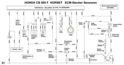

Geh mal Schaltplan kaufen.
Es gibt ne Sicherung für Startvorgang und RUN-Schalter.
Und wenn die durchwaere ,dann würde der Anlasser nicht drehen.
Ihr könnt nur Vorschläge anderer kaputtreden,aber Ahnung von Honda-Elektrik ist null-komma-null vorhanden.
