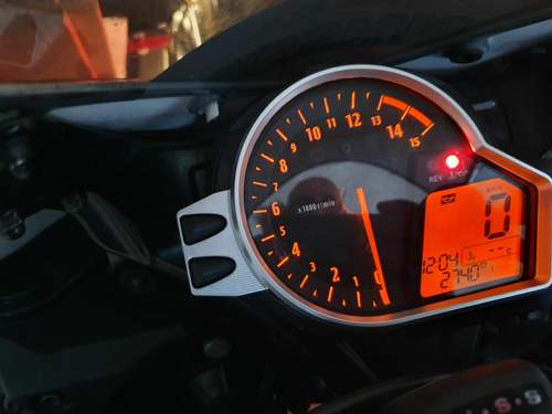

Meine Motorrad springt nicht mehr an.
Hatte die Baterie geladen und beim starten hat sich nichts getan.
Auch nicht mit Fremdstart.
Der Anlasser machte keinen mucks.
Das Display ist zwar am leuchten aber zeigt sonst nichts an,keine Leerlauf,Motor usw,nichts.
Dursch Zufall hatte ich gemerkt das,wen ich den Zündschlüssel ein paarmal an und aus mache das Display auf einmal wieder da ist,mit allen Lichtern und ich auch starten kann.
Muss jetzt immer mehrmals den Zündschlüssel an und aus drehn,dann kann ich starten.
Woran kann das liegen?

Hab jetzt ein neues Hauptrelais/Starterrelais eingebaut,aber ist genau das selbe.Beim starten macht es nicht mal klick und der Scheinwerfer geht fast aus wenn ich auf start drücke.Er startet nur wen es so ist wie auf Bild1.
Geht dann aber sofort auf Bild2 und passiert nix.
Sonst war es immer so wie auf Bild eins,Tank und leerlauf wurden angezeigt,dann konnte ich starten.
Ist aber nicht mehr.
So muss es aussehn
So passiert nix

Dann gehe mal auf Spannungssuche. Wo bricht die Spannung ein.
Und verfolge den Weg des Neutrals. Der Muss zum starten geschalten sein, oder halt Kupplung gezogen.
wenn der Start ging, wenn Leerlauf angezeigt wurde, und ansonsten der Leerlauf nicht angezeigt wird, ist es der Seiten-Ständerschalter. Ich mache es dann so: Kontaktspray auf den Seitenständerschalter. Drauf setzen. Maschine schön mit den Beinen in der Senkrechten fest halten, und jetzt mit etwas Akrobatik den Seitenständer immer rauf und runter bewegen, damit der Schalter betätigt wird. Die ganze Prozedur ein paar mal wiederholen.
Kontrolle: geht jetzt das Licht für Leerlauf? Dann war es das.
Themenstarteram 10. Januar 2021 um 19:23
Hallo
ja super danke,es ist der Seitenständerschalter.
