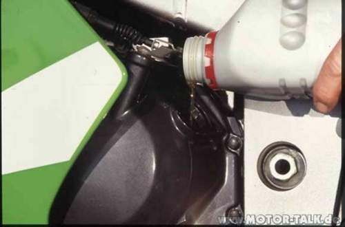

also erstmal danke für die antworten.
Den befüllstutzen habe ich aufgemacht.
Ich habe heute neues Öl eingefüllt, Laut handbuch und angaben bei lois müssten 3.3l mit Ölfilterwechsel rein (den ich ja gewechselt habe )
Ich habe erst 1 Liter reingeschüttet bis im schauglas die maximale menge ereicht ist. Motorrad angemacht und wieder ausgemacht. Nochmal 500 ml nachgefüllt bis wieder das schauglas voll war.
Wieder das Motorrad angemacht und wieder aus... Schauglas überprüft, alles in Ordnung
Das heißt ich habe 1.5L Öl eingefüllt aber es sollten doch 3.3L.

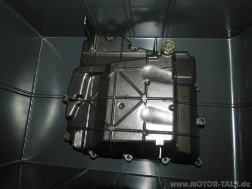

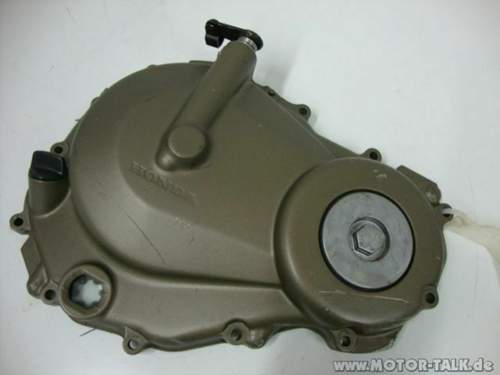

Ist beim Ölwechsel dein Motorrad überhaupt waagrecht gestanden?
Laut Datenblatt hast du recht- jede PC 35 hat mit Filter 3,3l Öl drin.
Eigenartig das nach 1,5l das Schauglas schon voll war.
Selbst wenn es auf dem Hauptständer steht und nach vorn/hinten gekippt ist.
ja auf dem Hauptständer abgestellt auf einem geraden untergrund .
Das ich evtl die falsche Ölablassschraube erwischt habe ? aber ich denke mal es gibt dafür nur 1 schraube
Im Normalfall der tiefste Punkt. Meiste eben unten, bei manchen auch leicht seitlich angebracht, damit es auf dem Seitenständer gelagert alles abläuft. Wie es bei deinem Mopped ist, weiss ich nicht.
Hat das Teil einen Oelkühler ?
Wenn ja, vielleicht dessen Ablauf erwischt :confused:
