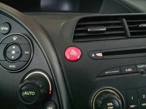

Hallo liebe Honda Freunde,
ich habe leider ein kleines Problemchen mit meinem FN2. Und zwar folgendes: Der Blinker im Spiegel auf der Fahrerseite funktioniert nicht mehr. Alle anderen verrichten ihren Dienst vorschriftsmäßig. Auch wenn ich die Warnblinker anmache, blinken alle außer der Blinker im Spiegel der Fahrerseite. Habe ihn dann mal gegen den Blinker der Beifahrerseite getauscht (von dem ich ja weiß das er unktioniert), allerdings bleibt dieser dann auch dunkel. Habe dann mal den von der Fahrerseite auf die Beifahrerseite gewechselt und siehe da der Blinker funktioniert. Also ist er nicht defekt. Kurz gesagt habe Fahrer- und Beifahrerseite mal untereinander getauscht um einen Defekt des Blinkers auszuschließen. Ich hoffe das ist einigermaßen verständlich :D
Wie gesagt alle anderen Blinker funktionieren ohne Probleme. Auch hab ich kein "schnelles" Blinken wie wenn ein Birnchen oder so kaputt ist.
Was mir noch aufgefallen ist, ist das der Knopf für die Warnblinnkanlage nicht mehr beleuchtet ist. Morgens im Dunkeln zur Arbeit war er noch beleuchtet, und wie ich Abends nach Hause fuhr nicht mehr. Vielleicht hängt es auch zusammen. Aber bevor ich anfange mein halbes Daschboard auseinander zu nehmen wollte ich hier mal fragen ob jemand dieses Problem schonmal hatte und falls ja wie er es gelöst hat.

ups ok - ja dann wird das Problem woanders liegen. Musst ggf. durchmessen, nicht das ein Kabelbruch, Korrossion am Stecker oder ähnliches vor liegt oder in der Spiegeleinheit selber irgendwas faul ist.
Da wird ein Bruch der Verkabelung in dem Übergang Tür Karosserie schuld sein.Prüfen des Blinkers geht mit einer 9Volt Batterie ganz gut.
