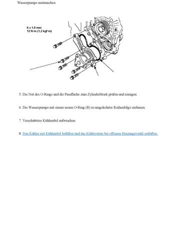

Im Anhang ein paar Doc's hierzu.
Weiterhin viel Erfolg!
Hondajazzge-wasserpumpe-austauschen-seite1
Hondajazzge-wasserpumpe-austauschen-seite2
Hondajazzge-generator-austauschen-seite1

Hmm ja das wird ne menge Arbeit.
Welche länge soll eigentlich der Keilrippenriemen haben nicht das der falsch ist verbaut ist Conti 5 PK 1140 und gibt´s die Doc's auch online?
Schau' mal unter, da findest Du Handbücher/Hilfe... allerdings für das 2005er-Modell: http://hondafitjazz.com/deutsch/html/index.HTML

Hallo
ein Update hab die Wasserpumpe ausgetauscht und das Geräusch ist weg. Falls mal jemand auch so ein Problem hat, Danke für die Unterstützung.
