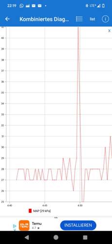

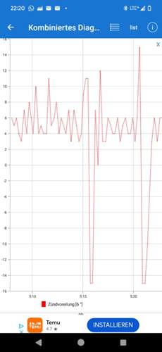

Ich habe ein kleines Problem mit meinem HONDA JAZZ II (GD_, GE3, GE2) 1.3 iDSi (GD1), 83 PS.
Der Ruckelt bei fahren. Am häufigsten tritt es auf, wenn ich im 1-3 Gang im niedrigen Drehzahlbereich fahre. Wenn ich ca 10 kmh fahre, ruckelt er so doll, dass er abwürgen möchte. Ich habe alle 8 Zündkerzen getauscht = ohne Erfolg. Alle 8 Zündspulen = ohne Erfolg. Altes AGR gereinigt = Ohne Erfolg. Neues AGR eingebaut = Ohne Erfolg. Drosselklappen gereinigt = Ohne Erfolg. MAP Sensor gereinigt = ohne Erfolg. Ich weiß nicht mehr weiter. Er zeigt mir auch keine Fehler im OBD2 an.
Kann mir jemand weiterhelfen ?

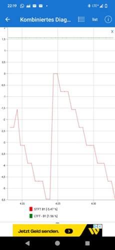

Im Kaltzustand und bei Volllast wird das Gemisch angefettet. Läuft er zu mager, hat er meist Probleme bei wenig Last. Zu mageres Gemisch deutet dann auf Probleme mit Luftmassenmesser, Lambda-Sonde oder Motorsteuerung hin.

Im Kaltzustand wird das Gemisch angefettet. Läuft er zu mager, hat er meist Probleme bei wenig Last. Zu mageres Gemisch deutet dann auf Probleme mit Luftmassenmesser, Lambda-Sonde oder Motorsteuerung hin.

Mein Honda Jazz hat kein LMM nur einen MAP Sensor, diesen habe ich schon gereingt, der sah auch sauber aus.
