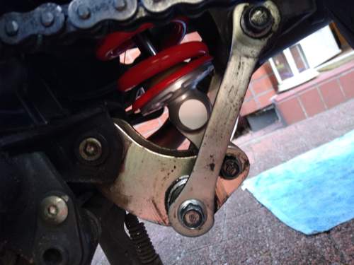

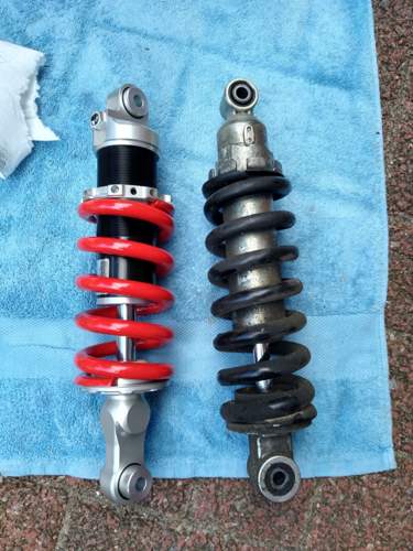

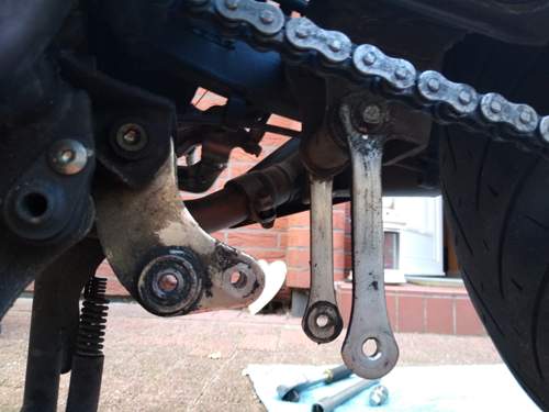

Ein paar Gabelventile habe ich inzwischen günstig schießen können und überlege, die beim nächsten Ölwechsel einzubauen - auf schlechten Strecken könnte die Gabel für mich bei kleinen Unebenheiten weicher ansprechen, dann zusammen mit einem YSS Federbein.
