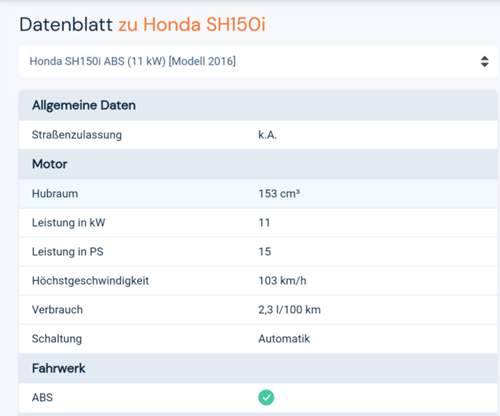

Die schöne Honda Werbung verspricht für den 'neuen' 150-er mit dem '4V eSP+ Motor': “Zusätzlich wurde die Höchstgeschwindigkeit um 5 km/h gesteigert (108 km/h).“
Gruß Wolfi
PS: Passend zur o.g. Aussage von Honda hab' ich noch das Datenblatt für den SH 150, Mj. 2016 angehängt.
Nachtrag: Warum
@Dirtyharry1968
ein unpassendes Datenblatt googelt, anstatt einfach nur in seinen Fahrzeugschein zu schauen, das erschließt sich mir nicht.
Datenblatt Honda SH 150 Mj. 2016

Zum Wolfi: stimmt , gegoogelt! Baujahr Okt 15, dachte Modell 16, fahrzeugschein im Moped , derzeit nicht erreichbar . Laut GPS 108, Tacho 120.
laut Schein 103.
scheint daher Modell 15 zu sein und nicht 16.
