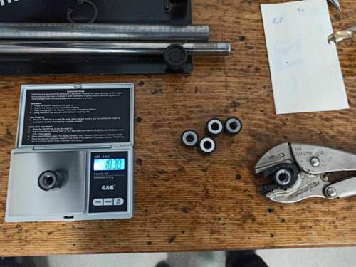

Mit Dr. Pulley Gleitrollen könnte man die Beschleunigung etwas verbessern
