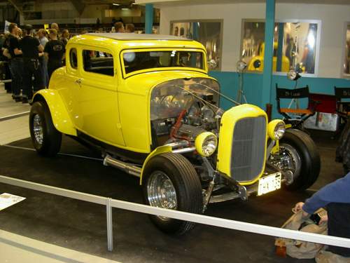

Ford Deuce Coupe...geilster Rod aller Zeiten, naja...wenigstens meiner Meinung nach...:)
Und bitte in John Milner-Gelb...siehe Bild da unten...D
Jepp, wenn Hot Rod, dann American Grafitti
