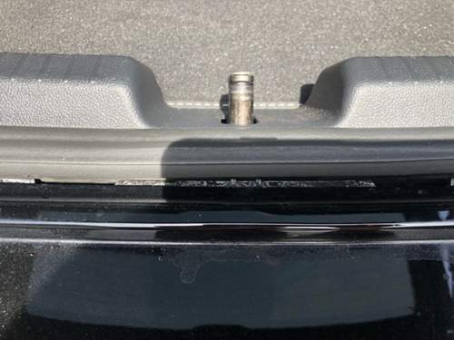

ich habe seit Auslieferung 07/2018 das Problem, dass die Heckklappe bei meinem GTI schlecht zuschnappt. "Einstellversuche" des Händler blieben erfolglos (wahrscheinlich nur Spray benutzt). Habe es heute deshalb selber versucht Ergebnis: Die Heckklappe schnapp beim runterlassen fast von alleine zu. Netter Nebeneffekt, das Spaltmaß links/rechts zu den Leuchten ist nun gleich. Hier eine kurze Anleitung:
Heckklappe einstellen:
1. Ladeboden ausbauen.
2. Verkleidung (2G6.863.459.C) um den Schnapper entfernen. Dazu von der Kofferraum-Innenseite unter die Verkleidung greifen und jeweils rechts und links die äußern Clips durch hochziehen der Verkleidung lösen (grüne Kreise). Anschließend gehen die mittleren Clips (gelbe Kreise) sehr einfach raus.
3. Der Schnapper liegt nun frei, die beiden Schrauben können mit einem TX 40 Bit leicht gelöst werden (ACHTUNG: nur leicht drehen sonst fällt die Kontermutter auf der Rückseite ab). Verschieben ist in alle Richtungen ca. 3mm möglich, wie die Grundstellung war, keine Ahnung. Ich habe ihn ganz zu mir gezogen und leicht nach links. Anschließen immer mal wieder probieren ob die Heckklappe gut schließt und die Spaltmaße links/rechts kontrollieren.
Zusammenbau.
4. Empfehlung: Die Dichtung vorher mit Prilwasser befeuchten, dann geht Schritt 6 einfacher.
5. Die Verkleidung unten mittig mit dem Plastikhaken zureiten einstecken, unten dann die Clips andrücken.
6. Nun wieder die Dichtung über die Verkleidung ziehen.

Sehr schön beschrieben und bebildert.
Hatte das Problem auch und habe die Gummipuffer an den Ecken der Heckklappe ein Stück hineingedreht, das hat auch geholfen. Ich schau mir das nochmal an, ob ich mit deiner Methode nicht noch was verbessern kann.

Heckklappe: bei mir hat‘s geholfen, die Gummidämpfer weiter reinzudrehen.
Ich hab's auch mit den gummidämpfern hinbekommen,nun stimmen auch die rüli spaltmaße.

Nachdem die VW-Werkstatt bei meiner Heckklappe herumgedoktert hat und ich sie seitdem extrem zuschlagen musste, habe ich sie heute nach der Anleitung im ersten Post eingestellt, hat nur ein paar Minuten gedauert und nun geht alles butterweich.
Darum möchte ich mich für die super Anleitung bedanken.
