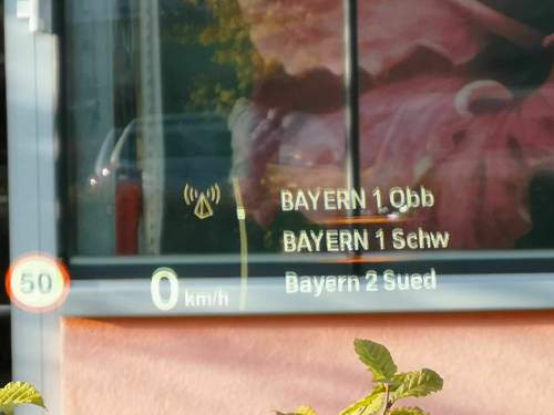

Moin,
das HUD im X2 von meiner Frau ist unscharf, besonders auf der rechten Seite bei den Listen und Navianzeigen.
Die Niederlassung sieht es jedoch als normal an...
Ich habe in meinem 10 Jahre alten GT gestochen Scharfe Anzeigen.
Der Meister hätte das HUD mit anderen X2 verglichen und alle seien identisch „scharf“.

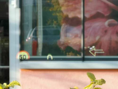

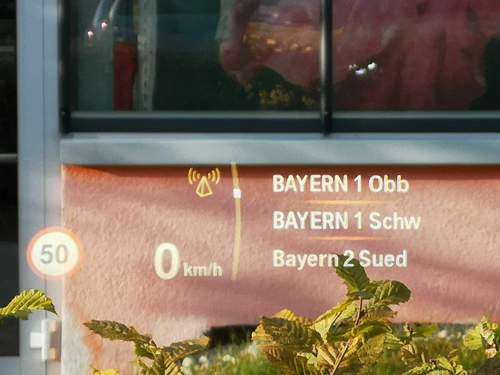

Mein HUD ist gestochen scharf in allen Bereichen. Kommt leider auf dem Foto nicht so richtig rüber, da meine Handykamera im Dunkeln das nicht besser hinbekommt.
Vielen Dank! Das sieht doch top aus!
Ich werde morgen ein Foto hochladen, wenn ich den X2 abgeholt habe.

Das ist doppelt, eher nicht unscharf...
Hast Du eine bedondere Frontscheibe?

Bei mir ist es gestochen scharf.

Tja, ich habe vorhin noch etwas experimentiert. Je weiter oben man sitzt, desto weniger werden diese Doppelbilder... Meine Frau sitzt ziemlich oben, daher „nervt“ es sie wohl nicht.
Damit ich keine Doppelbilder sehen muss, muss ich den Sitz ganz nach oben stellen, sodass ich mit meiner Birne schon am Himmel bin.
Also ggf. doch ein Thema der Frontscheibe?

Der X2 hat glaube ich nur eine Frontscheibe mit HUD.
Ja, das Problem ist die Frontscheibe, sie hat wohl in der Projektionsfläche irgendwelche Unebenheiten.
Auch schliert der Scheibenwischer (bereits die 3. in 25 tkm) genau in diesem Bereich immer wieder.
