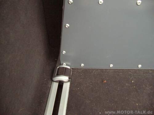

hallo, ich hatte vor 5 jahren das gleich problem. hab mir dann eine box nach meinen vorstellungen bauen lassen. ich wollte auch nicht, daß sie die ganze ladefläche einnimmt. ich kann so den vorderen teil der ladeflächenabdeckung hochheben. ich hab natürlich vorher die schaniere der abdeckung entfernt.
die zwei verschiebbaren fixierteile auf der schiene rasten genau vor der box ein. sie sitzt so bombensicher und hat sich noch nie gelöst.

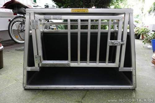

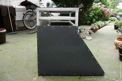

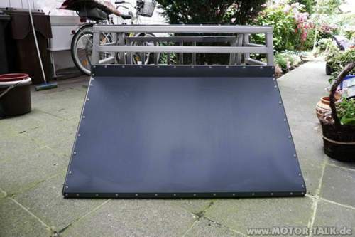

so, hier ein paar aktuelle bilder der hundebox....
Vorne
Seite
Rueckseite
