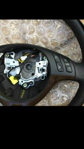

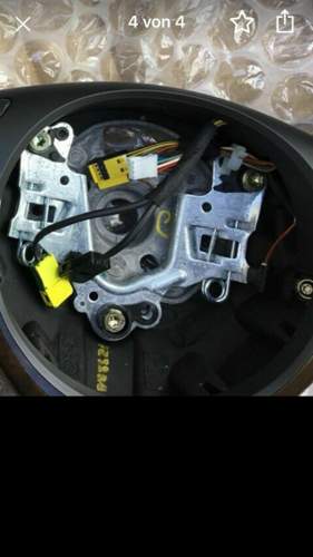

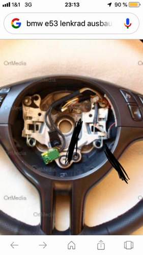

Hallo Leute,
Meine Hupe ist ohne Funktion. Habe alles überprüft, die Hupe funktioniert, Relais ist in Ordnung und wenn ich mit einem Kabel vom Airbag Gehäuse an das Lenkrad gehe hupt es auch ohne Probleme. Nur wenn ich den Airbag wieder einsetzte und dann drücke passiert nichts. Bedeutet für mich Airbag bekommt kein Kontakt zum Lenkrad. Die Frage ist woran kann es liegen, denn der Airbag sitzt so drin wie er es sein soll und ich weiß nicht wie genau der Airbag Kontakt mit dem Lenkrad bekommen soll. Das Problem ist ich brauche sehr bald TÜV.
Danke für eure Hilfe

Die Hupe kriegt den Kontakt über diese 3 besagten Torx schrauben, eventuell solltest du nachprüfen ob es auch Kontakt kriegt wenn du die silberne Plastikverkleidung ab hast um es besser zu sehen, ich denke daran liegt es, das Airbag ( das ganze Runde Teil hat bis auf die einrastpunkte nichts damit zu tun sondern eher die Platte die im Lenkrad verbaut ist mit Federn und dem ganzen Kram, prüfe bitte auch das eine braune Kabel der am Lenkrad verschraubt ist ( sitzt soweit ich es in Erinnerung habe hinter den Tasten ) ;) Gruß Eugen.

über die Schrauben bekommt er keine Masse. Er hat an der Platte dauerplus, die Schrauben sind mit der Platte nicht in Verbindung, dies sind nur Schaftschrauben damit sich die Platte bewegen lässt. Der Airbag dient als geschaltete Masse. Wenn ich an das Gehäuse vom Airbag ein Kabel halte und damit an die Platte gehe hupt er direkt. Das heißt von den Anschlüssen ist alles in Ordnung. Nur mit dem befestigten Airbag funktioniert es nicht. Der Airbag muss Kontakt zur Platte bekommen, dies scheint nicht der Fall zu sein, die Frage ist warum, weil es ist alles original und dort gibt es nichts was man verstellen kann so das man Abstände verändern könnte

Der Airbag sitzt richtig drin, das weiß ich definitiv. Die Frage die ich mir stelle ist kann man die 3 Schrauben raus drehen damit die Platte weiter raus kommt? Denn die waren ziemlich feat und deswegen dachte ich das muss wohl so sein. Die andere Frage ist, da ist ja so ein Plastik Teil zur Führung der Kabel, ob das vielleicht im Weg ist. Weil das Gehäuse vom Airbag muss definitiv auf die Platte kommen und das tut es nicht. Das kann weder ich noch mein Mechaniker Kollege verstehen...

Kannst du bitte ein paar Bilder machen und hier rein stellen ?
Sitzen da auch Federn drin unter den Schrauben ?
Das Plastikteil was du meinst ist die Weisse oder andere Farbe Klammer oder was du meinst ? Wenn ja es wird in ein dafür vorgesehenes Loch reingesteckt.
