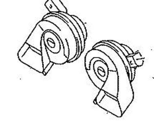

hab da ein Problem, meine Hupe sagt gar nichts mehr, vor 2 Jahren (Hochzeit) war die Sicherung durch, aber jetzt ist die Sicherung ganz und die Hupe sagt gar nichts mehr. Jemand sowas schonmal gehabt?

Welche ist denn defekt ???
beim 4f handelt es sich um eine 2 teilige Fanfare.... zumindest kenn ich das so !
Tiefton und Hochton
Also Relais schaltet, und es kommt kein Ton mehr raus, War in nem Autokorso und sie wurde erst leiser, aber kein andere Ton, aber auf einmal kam nichts mehr.
hört sich nach einem ganz simplen Defekt durch Überlastung an. Die Teile sind dafür gedacht in oder vor Notfällen zu warnen und nicht dafür Anwohner durch ewig lange Hupkonzerte (Autokorso, Hochzeit usw.) zu nerven
Wenn die Sicherung und das Relais noch ordentlich arbeiten würde ich die Teile mal ausbauen und/oder zum Test mal direkt an eine geeignete Spannungsquelle anschließen. Warscheinlich werden die dann auch keinen Mucks machen also defekt sein.....
Ja wollte die mal heute ausbauen. Denke man kommt von oben ran oder?

ne, mal scherz beiseite, Ich glaub nicht dass du da von oben ran kommst, da wird wohl der stoßfänger ab müssen...
Also 2 Neue Hupen (70€!, beim Doc teuer
) gekauft eingebaut und siehe da keine Polohupe mehr! Also es war die ganze Zeit schon eine defekt.
Einbau auch ganz einfach, von oben, zwischen Grill und Entriegelungsklammer von der Motorhaube, ist eine Plastikteil gesteckt, breite vom Grill, der wird einfach mit "gefühl" hochgehebelt und darunter sitzen sie schon.

Sach ick doch.... sind 2 Stück.... aber mir glaubt ja keiner....

Habe meinen Dicken seit ein paar Wochen und gestern das erste mal gehupt, das hört sich an wie die Hupe von einem Mofa :O
Ich habe gelesen, dass es einen tiefen sowie einen hohen Ton gibt, bei mir ist dann wohl der tiefe defekt?

An meinem Mitsubishi hatte ich mal das Problem und am ende war es ein Stecker an der Lenksäule der die Hupe mit dem Schalter im Lenkrad verbunden hatte. Dieser hatte sich gelöst. Das nur mal am Rande
PS: @jschma Dazu kannst du ja versuchen mit einem 9 V Block mal die Hupen direkt anzuklemmen. Wenn du da rann kommst. Ich kann mir vorstellen das die gut verbaut worden sind. So das man da gar nicht so leicht ran kommt
Evtl. benötigt man auch eine 12V Stromquelle. Da kenn ich mich zu wenig aus.
