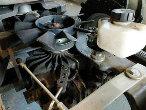

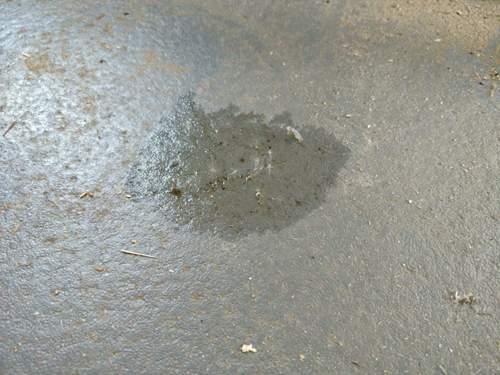

Nun zum Problem. Als ich den Mäher zur Saison 2019 fit machen wollte (Ölwechsel, Filter reinigen, Luftdruck anpassen, ...), ist mir aufgefallen, dass unter dem Hydrostatgetriebe (Tuff Torq K46) eine Ölpfütze zu sehen war. Diese muss sich im Winter beim Stillstand des Mähers unter diesem gebildet haben. Der Mäher wurde den ganzen Winter nicht bewegt und stand in der Garage.
Ich habe daraufhin das Getriebe mit Bremsenreiniger gereinigt und wollte somit die Quelle ausfindig machen. Aber seltsamerweise blieb das Getriebe den ganzen Sommer trocken und keine Tropfen bildeten sich unter dem Mäher (steht immer an der gleichen Stelle).
Als ich jetzt wieder die üblichen Servicearbeiten durchführen wollte, ist mir aufgefallen, dass sich wiedermal ein deutlicher Ölfleck (ca. 30 cm Durchmesser) unter dem Getriebe gebildet hat. Allerdings wieder in der Winterpause ohne Bewegung.
Es ist sogar zu erkennen, dass der Ausgleichsbehälter leer ist. Ich habe den Mäher daher auch noch nicht bewegt (zur Sicherheit). Neues Öl ist unterwegs.
Weiterhin ist eine deutliche Verschmutzung um das Lüfterrad zu erkennen. Diese könnte sich im vergangenen Jahr während des Betriebs durch Ölnebel gebildet haben.
Das erklärt aber nicht die Ölpfütze unter dem Getriebe. Ich nehme an, dass das Öl in der Winterpause irgendwo rausgedrückt wird, oder raus läuft.
Hat jemand eine Idee, ggf. der Wellendichtring am Lüfterrad?! Hat jemand von euch ggf. schon ähnliche Erfahrungen gemacht.

Ja, WDR ist eine Möglichkeit, könnte allerdings auch die Verbindung zwischen Getriebegehäuse und dem Ausgleichsbehälter sein.
Ich würde gründlich saubermachen den Ausgleichbehälter bis zur Hälfte auffüllen, dabei beachten wieviel da rein geht, und dann beobachten. Saubermachen würde ich eher mit Kaltreiniger und Warmwasser, der BR macht die Dichtringe kaputt.
Alternativ gleich das Getriebe aufmachen, gründlich Reinigen alle Dichtungen erneuern und zur Sicherheit gleich das Eingangslager mit.
Wer in der Richtung nicht völlig unerfahren ist bekommt das gut hin, ein paar Sachen sind zu beachten (Anleitungen gibt es hier bereits zuhauf). Meld dich mal wie du ran gehen willst oder was das Ergebnis ist.

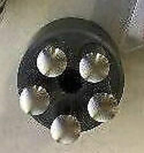

Die Riefen sind nach der ersten Umdrehung da und völlig normal. Entscheidend ist wie tief die sind. Sowohl Motor als auch Pumpe haben Kreisförmige Nuten auf der Lauffläche, spätestens wenn die Riefen so tief sind das auch die Nuten aufliegen ist die Abdichtung nicht mehr gegeben.
Meist sind dann schon Kavitationsschäden zu erkennen. Das sind winzige Löcher, als wenn man kurz mit einem 1er Bohrer (oder kleiner) angesetzt hat.

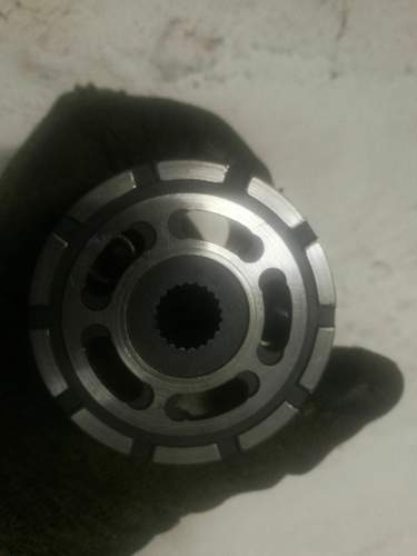

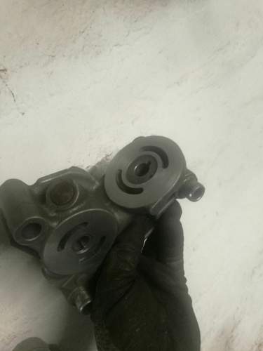

Hier noch zwei Bilder zum besseren Verständnis. Die Laufflächen haben keine Riefen nur Kratzer.
Centercase K46
Ölmotor K46

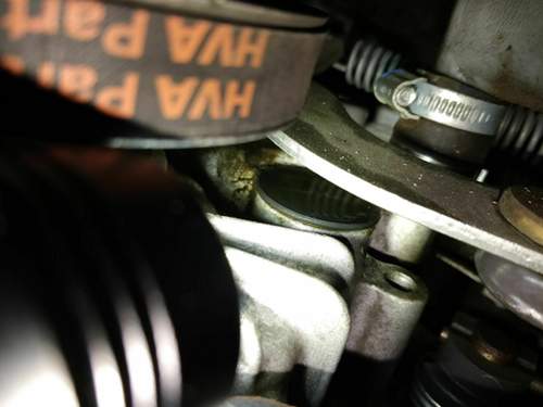

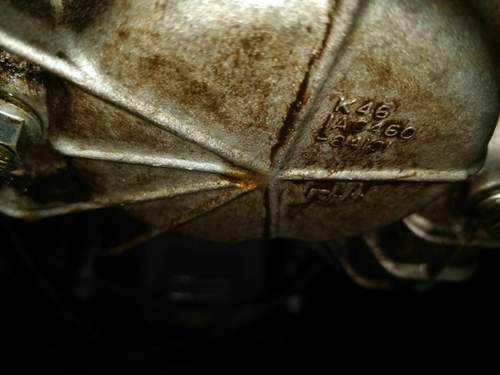

So, was Neues.
Der Rasenmäher stand jetzt ca. 3 Wochen in der Garage und wurde nicht bewegt.
Da viel mir heute auf, dass nach der Reinigung vor 3 Wochen ein erneuter Ölfleck am Boden zu finden war.
Jetzt habe ich gesucht, wo es herkommt. Und da konnte ich sehen, dass relativ viel Öl auf der Verschlusskappe (wo der Magnet drunter ist) zu finden war (s. Foto).
Wie kommt das dahin, ohne das der Mäher läuft.
Vielen Dank für eure Hilfe...
Hm, schwierig!? Vielleicht Verschlußkappe defekt? ;)
Nach dem Reinigen des Magneten ist die Kappe zu ersetzten bzw. einzukleben.
Ergänzend dazu, prüf zur Sicherheit mal das die Suppe nicht vom Motor kommt. Nicht das es am Ende zwei lecks sind, eins am Motor, eins am Getriebe.
Ausserdem die Verbindung zum Ausgleichsbehälter und den Behälter selber.
Edit, vielleicht ist es nur eine spiegelung, sieht aber ein bisschen aus als wenn ein Riss im Deckel ist.

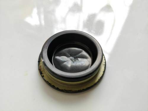

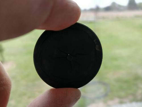

Themenstarteram 28. April 2020 um 10:21
Hallo zusammen.
Ich habe mir den Deckel noch einmal angesehen. Der hat tatsächlich ein ganz kleines Loch und ist wirklich porös (s. Anhang).
Das schon nach 4 Jahren?!
Wo bekomme ich sowas neu?
Aber wieso läuft das Öl im Stand aus. Ich habe die Kappe jetzt demontiert und es läuft auch nichts raus.
Der Motor ist aber dicht ;-)
P.S.: Wurde der Deckel mal überarbeitet? Bei eBay wird er auch im Deckel mit Metalleinlage verkauft (s. Foto).
Gruß - André
Ja da gibt es verschiedene Versionen, meiner Erfahrung nach passen die untereinander aber.
Normalerweise sollte der Deckel tiefer im Gehäuse liegen als der Ölstand ist. Soll heißen es müsste im Stillstand schon Öl herauslaufen wenn der Deckel weg ist (oder beschädigt).
Der Ölstand sollte etwa auf halber Höhe im Ausgleichsbehälter sein.
Warum der alte Deckel nach vier Jahren hin ist, ist eine berechtigte Frage.
Der sieht auch so aus als ob der kräftig warm geworden ist ;-)
