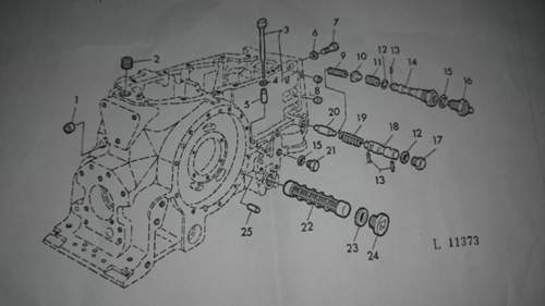

Themenstarteram 5. Februar 2017 um 19:51
Ich weder morgen mal kurz alles Fotografieren (Bauteile der Hydraulik)
Ich denk dann könnt ihr mir besser sage in welchen Teilen der Fehler stecken könnte.

Themenstarteram 6. Februar 2017 um 19:03
So, hier die Bilder vom Traktor

Und der gehört auch noch dazu
