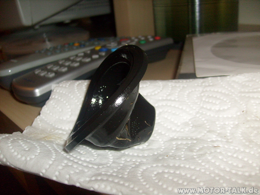

habe Heute gemerkt ,dass ich Hydrauliköl, anstatt Bremsflüssigkeit habe
im Behälter habe.
Was kann ich tun um das Zeug Rauszukriegen ,die leitungen sauber machen kann , evt.Bremszylinder wechseln?
Kann man das überhaupt noch hinkriegen oder kann ich den wagen verschrotten?
Hatte ATU gefragt die sagten :Ich müsse die Komplette Bremsanlage auswechseln lassen und neue Bremsen drauf machen.

eine frage, wiesoooooooooooooooooo um alles in der welt hast du da öl drin ?? du hattest doch neulich erst den defekten deckel davon! was machst du denn mit deinem auto ?? du kannst doch nicht überall dran rumfummeln, wenn du absolut keine ahnung hast was du da tust!
irgendwo muss auch mal schluss sein mit dem ganzen sparen, es gibt sachen von denen man einfach die finger lassen MUSS! Deshalb hatte sich auch das gummi bei dir so aufgesogen...!
und nun sag nicht das dir das eine werkstatt da eingefüllt hat, das glaube ich niemals! so blöd ist nichtmal die billigste hinterhofkaschemme....
Hi Melli ,
das Öl war da schon drinne ,als ich das Auto gekauft habe.
Das Öl hat Grünliche Farbe ,riecht nach Hydrauliköl und laut tester ist die Flüssigkeit i.O.(Grünes Lämpchen)
Kann ein Hydrauliköl Grün läuchten?
Und habe ich da evt. eine Grüne Bremsflüssigkeit drinne?
Die Bremsflüssigkeit, die ich (nur für den Notfall) hier habe, ist auch grünlich. Es ist aber ganz sicher DOT-4, also das richtige Zeugs für die Bremsen. Die Farbe ist aber sicher nicht alleine ausschlaggebend. Und keine Ahnung, was die grüne Leuchte an Deinem Tester aussagen soll.
Wenn tatsächlich Zweifel bestehen, dann ab zur Werkstatt, die sollen das prüfen. Ein Meister kann es sicher ganz schnell feststellen. NICHT selber experimentieren: das Zeugs ist giftig, darf keinesfalls ins Grundwasser und verätzt lackierte Stellen am Auto.
Hydrauliköl und ähnliche Schmierstoffe halte ich aber für seeeeehr unwahrscheinlich. Dann hättest Du quasi keine Bremskraft, solange der Wagen kalt ist, weil das Öl viel zu steif wäre. Es würde den Hauptbremszylinder und alle Radbremszylinder quasi verstopfen. Deine Kupplung wäre auch so gut wie fest, weil die mit dem gleichen Mittel hydraulisch arbeitet.

Also Bremskraft habe ich ,auch im Kaltem Zustand.Zur Kupplung muss ich sages das ich Seilzug habe.
Hier Bilder
Da Melli nur mit der moralkeule rumzimmern kann und nichts zum problem gesagt hat:
ich würde, sofern es wirklich keine Bremsflüssigkeit ist, die einfach komplett wechseln und fertig. Nix bremsen, nix beläge oder sonstwas. vielleicht etwas mehr bremsenflüssigkeit und dann etwas spülen.
ABER wenn du sagst das du gut bremst, dann glaube ich nicht das es das falsche zeug ist. bzw. vielleicht nicht die idealste spezifikation, jedoch funktioniert es ja ;-)
Eben. Wie gesagt, ich kann es mir nicht recht vorstellen. Und die Farbe hat m.M.n. kaum was zu sagen. Aral-Sprit schimmert auch blau, Shell-Sprit gelb (warum wohl?), obwohl es die gleiche Suppe ist.
Das Bild hab ich gesehen. Jep, ist mechanisch.
Uli

Heute war ich bei Tüv und habe das Öl auf Siedepunkt bringen lassen,ergebnis
erschütternde 173 Grad.
Leider keine Bremsflüssigkeit.
Der Mann vom TÜV meinte, dass ich den Bremskraftverstärker ,Bremssattel ,Radbremszylinder und die schlauche wechseln sollte.
ABS Modul hätte wohl keine Gummidichtungen , weil diese keine lange Lebensdauer haben würden ,daher wohl dadrinne ,metalldichtungen wären damit diese auch länger halten.
Vor dem ausbauen sollte ich aber auf jeden Fall die Komplette Anlage Durchspülen(Bremsenreiniger),und dann nochmal mit Bremsflüssigkeit hinterher,erst dann die anderen Komponenten einbauen und Bremsflüssigkeit rein.
Also kommt noch was auf mich zu.
