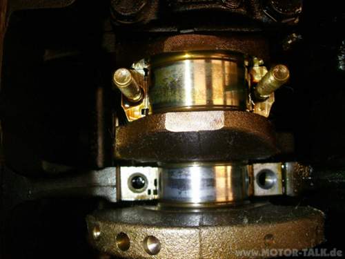

Wenn die Hydrostößel so aussehen, nützt auch kein Wundermittelchen mehr, da mußte eine neue oder (gebrauchte Nockenwelle und Hydros) rein. Was für ein FZ bzw Motor ist das?
Foto: AER Motor bei ca 130.000 Km

bist du sicher das es die hydros sind ? ich kenne kia mit lagerschaden im bereich pleuellager aus den späten 90er frühe 2000er en masse
Das kann man ja normalerweise raushören.
Nähmaschinentickern-> Hydros
Pleuellager werden unter Last lauter und klingen auch härter.
5-Kilo-Hammer, also dumpfe Schläge im Kellergeschoss ist dann halt Kurbelwellenlager.
Man kann auch mit einem Schraubenzieher am Ohr auf die Suche gehen oder halt jemanden fragen, der Erfahrung mit sowas hat.
