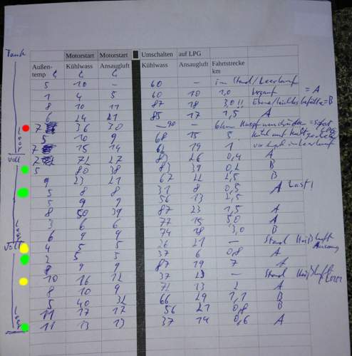

Wenn man bei meinem I10 den Heizungsschalter ganz zu dreht,schaltet die Anlage bei den derzeitigen Temperaturen spätesten nach 500m in den Gasbetrieb.Habe keine Ahnung warum. Laut Betriebsanleitung müsste erst eine bestimmte Motortemperatur erreicht sein. Einfach mal probieren und hier berichten.

Hallo, ich habe nun wie "Camper" geschrieben hat, den Heizungsschalter vor dem Start immer ganz zu gedreht und in der Tat schaltet die Gasanlage seit dem sehr kontinuierlich nach etwa 1,5 km auf Gas um. Kleiner unerwünschter Nebeneffekt ist natürlich das Beschlagen der Scheiben. Das war aber zu erwarten ...
Es gibt in der aktuellen Ausgabe Auto Motor und Sport 2/2015 einen Artikel Heizsysteme im Vergleich. Zufällig wurde auch der i10 1,2 getestet, der im Grunde durchgefallen ist ... Dabei vermute ich, dass die Heizungsleistung gar nicht das Problem ist sondern ungünstige Luftströmungsverhältnisse im Motorraum das Aufwärmen und Halten der Temperatur ungünstig beeinflussen. Das könnte im Extremfall auch mit ein Grund für das Zurückschalten auf Benzin wie es "eXI911" von seiner Überführungsfahrt beschreibt, sein.

Die Lösung bei Ihm war das die Verdampfereinheit und Gas Thermostat direkt als erstes an den Wasserausgang des Motors gesetzt wurde und nicht wie die meisten hinter den Wärmetauscher der Heizung.
Auto schaltet sehr schnell um Heizung kann an bleiben
