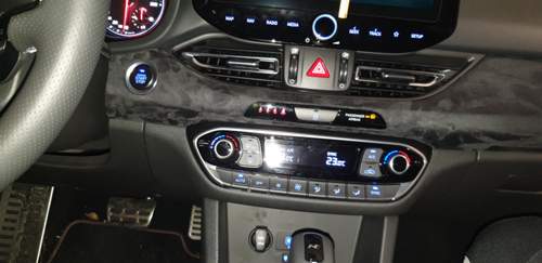

habe nun meine Zierleiste sowie die kleine Leiste links neben dem Lenkrad meines i30N Fastback FL mit Alcantara/Indivitara von IndividualiseYourCar selbst beklebt.
Hatte anfangs bedenken gehabt, weil jeder der mal etwas foliiert hat weiß, dass es ein sch**ß gefummel sein kann.
Erstaunlicherweise ging das sau einfach und das Ergebnis ist ebenfalls geil geworden.
Zeitnah steht noch die Mittelkonsole an. Sobald ich hier fertig bin teile ich euch mein Ergebnis.
Grüße gehen raus.

Hab das auch versucht, krieg aber dann die Schalter nichtmehr in den Schacht! Das Alcantara ist zu dick mit dem Schaumstoff dahinter!Gefällt mir aber echt gut bei dir! Hab auch das von IndividualiseYourCar!Das klebt auch wie die Hölle!
@Thogor schrieb am 23. Juli 2023 um 12:42:54 Uhr:
Ich hätte das eventuell mit angeben sollen...
Ich habe die NICHT unterfütterte Folie genommen, da bei der unterfütterten Folie, wie bei dir, die Schalter nicht mehr in den Schaft passen...
Wichtig ist auch zu wissen, dass du, sofern du die Teile beklebst, im Nachgang mit dem UV-Blocker drüber gehst und die Alcantara-Folie einsprühst. Das verhindert das Ausbleichen der Folie bei Sonneneinstrahlung.
Ok Danke dir! Hab jetzt die bestellt wo nicht Foam dabeisteht! Mal sehen ob es jetzt klappt! Den UV Blocker hab ich mal mitbestellt!
