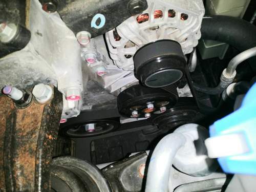

eine Freundin hat nen I20 1.2L Baujahr 05/2013 ?Motorcode: PB F5P71?
Der Motor hat erst 81tkm runter und klappert wohl schon ne ganze Weile vor sich hin. Seit einigen Tagen quietscht der Motor aber aus dem Motorraum. Bin dann mal damit gefahren und habe den Keilriemen verdächtigt, da es genau zu dem Zeitpunkt anfing zu regnen. Da war das Geräusch nur bei etwa 1800-2200 rpm und Gasgeben.
Mittlerweile, 2 Tage später und trocken, ist das quietschen aber ab 1500 rpm aufwärts durchgehend richtig laut.
Also habe ich heute mal den Keilriemen weggenommen und siehe da: er quietscht immer noch.
Daraufhin musste dann auch mal der Ventildeckel seine Pforten öffnen und ich habe mir die Kette mal von oben angesehen. Beim (mit Hand) Durchdrehen des Motors kann man dann zeitweise den Zeigefinger zwischen Kette und oberen Anschlag legen (SIEHE FOTO)!
Ich kenn mich halt bisher nur mit Zahnriemen aus und habe ihr gesagt, dass das bei nem Zahnriemen nicht gut wäre. Aber vielleicht kann mir hier jemand, aus Erfahrung, genaueres sagen.

Irgendein Klappern wegen gelängter Steuerkette, defektem Kurbelwellenrad oder defektem/verschmutztem Steuerventil ist nicht selten, egal ob VW, Kia, ...., aber eine quietschende Steuerkette? Das ist mir neu.
Probier doch mal, bei laufendem Motor und bei der Drehzahl, bei der es quietscht, mit einer Vogelspritze alles, was sich im Bereich der Keilrippenriemen dreht, mit Wasser einzusprühen. Halt auch auf die Spann- und Umlenkrollen, Lichtmaschinen- und Kompressorlager drauf. Wenn das Quietschen dadurch für zwei bis drei Sekunden aussetzt, hast du den Suchradius zumindest begrenzt.
Klappern und Quietschen gleichzeitig: Kann auch von der Wasserpumpe kommen.

Hi Spargel1, Klima hat der nicht und den Keilrippenriemen hatte ich ja komplett runter. Trotzdem quietscht der! WaPu und LiMa sind ja ohne KRR schonmal abgekoppelt.
Das quietschen kommt definitiv von der Kettenseite hinten unten.
Ich kenn mich mit Kette nicht so aus, aber ich denke an der, vor dem Kettentrieb stehend, linken Seite sollte der Kettenspanner sitzen. Aus der Richtung kommt auch das quietschen!
Es ist ein richtig schrilles und lautes Quietschen, fast schon Kreischen. Wenn man die Drehzahl gaaanz langsam erhöht, wird das quietschen auch langsam (im Bereich ca 1500-1700 rpm) lauter, kommt also nicht plötzlich.
Quietschende Kette ist mir eben auch neu, aber ich kann mir aus der Ecke (ohne Keilriemen) nix anderes vorstellen!
Da man die Kette aber zwischen den NW-Rädern locker 15 mm "eindrücken" kann (siehe Foto), hab ich halt die Kette in Verdacht.
Der Motorcode müsste G4LA oder so heissen. Quitschen kenne ich von Steuerketten jetz auch nicht, aber deine Kette ist definitiv gelängt, das heisst die muss neu.
Wenn die schon länger klappert, dann muss auch mal nach den Nockenwellenrädern geschaut werden, nicht das die abgefranzt sind.

Das Zahnrad rechts neben der Kurbelwelle ist die Ölpumpe.
Wasserpumpe, keilriemen, keilriemenumlenkrolle und Lichtmaschine muss raus. Der Anlasser muss raus und dort kommt ein Schwungradstopper rein, damit die schraube der Kurbelwellenriemenscheibe runter geht.

Hab schon mit nem Schraubedreher als Stethoskop den Ventildeckel abgehorcht. Da ist alles ruhig, es kommt definitiv von der Steuerseite.
