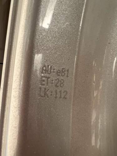

Vielleicht noch ein Thema zum i3 vs. i3s - sie weisen unterschiedliche Einpresstiefen bei den Felgen auf. Daher ist die Auswahl an Rädern für den i3s nicht sehr gross - Felgen für Winterreifen gibt es wohl nur eine...

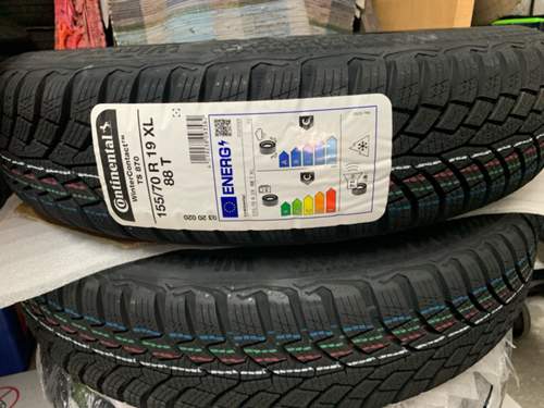

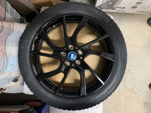

Habe mir Winterkompletträder von BMW gekauft, der i3s schaut mit den 155er Reifen zwar etwas seltsam aus, doch die Wintertauglichkeit ist wirklich super.
Braucht den Vergleich zu meinem Allrad I5 nicht zu scheuen.
Ob es nur die eine Felge gibt weiss ich nicht, habe mir jedoch nicht diese hässliche Scheibenfelgen gekauft.
Es gibt den Pizzateller und das Turbinenstyling als „originale“ Winterradangebote. Die schwarze Turbine ist die Ausführung für den i3s mit geringerer Einpresstiefe. Die Variante mit polierter Front und der Pizzateller haben die größere Einpresstiefe. Alle drei Räder passen sowohl auf den normalen i3, als auch auf den i3s. Die Einpresstiefe macht den (optischen) Unterschied. Auf dem s sieht in meinen Augen nur die schwarze Turbine stimmig aus. Auf dem normalen i3 wiederum sieht die schwarze Turbine zumindest auf der Vorderachse doof aus, weil sie sehr weit außen ist.
