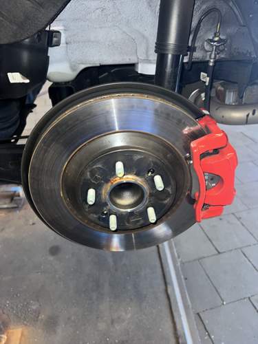

- Getriebe ruckelt im Kaltstart bis ca. 50 Grad Öl erreicht sind, in Verbindung mit lauten "Schaltgeräuschen" <- "klack klack".
- Motor rattert beim Einschalten aus dem Kaltstart.

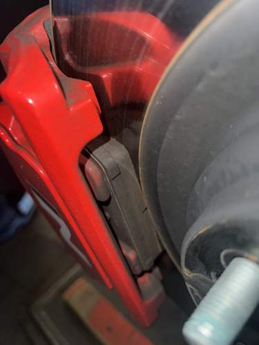

- Bremsen backen sofort fest, wenn es Nass war beim abstellen des Autos, (heftigster Flugrost, + quietschen, die ersten hundert Meter).
- NGS schaltet manchmal zu weit runter, sodass man mit Vollgas in den Begrenzer fährt.
- Radio stürzt ständig ab. Seit mehreren Tagen hat das Auto überhaupt keinen "Empfang" mehr, Bluelink kriegt keine Verbindung.
- Das Display wird zwischenzeitlich schwarz bis die STGs durchgestartet oder der "Reset Button" gedrückt wird.
- Das "Auto" Licht schaltet nicht ein, außer es ist wirklich pech dunkel draußen, kein Licht bei Regen oder fortgeschrittener Dämmerung bspw.
Ich finde diese Menge an Mängeln dann doch etwas sehr heftig für ein Auto was BJ22 ist und einen BLP von ~40.000€ hat.

Bremsen, in der Hauptsache die HA, ist ein immer wieder auftauchendes Problem und betrifft wohl beide Modellreihen. Meine habe ich vor ca. 1,5 Jahren selbst gewechselt. Seit dem ist weitesgehend Ruhe und das Tragbild ist top.

Mit dem festkleben der el. Parkbremse HA hat meiner auch bei Nässe. Lösung! Ich betätige diese nach abstellen nicht mehr. Nur noch wenn ich an einer Schräge parke. Ganz leichte Schrägen hingegen auch ohne Parkbremse. Meine Einfahrt zu Beispiel. Halte an, bleibe auf der Bremse, gehe in "P", mache Motor aus und lasse ihn ganz sachte in die Sperrklinke rollen.

Ich bezweifle nicht, dass bei deinem Auto keine Fehler da sind aber Sachen wie Bremsen backen fest/rosten nach Nassem Wetter oder das NGS stört dich wenn es zu weit runter schaltet oder die Geschichte mit dem Licht ist doch lächerlich!

Bremsen die bei etwas Nässe festbacken sind auch vollkommen preis- und markenunabhängig.
Frag den Händler ob er da was machen kann, ich weiß aber auch nicht ob es bei den Sportbremsen einfach so ist. Diese sind eh nicht allzu alltagstauglich.

- regelmäßiges festbacken der Bremsen (Check). Muss man mit leben

- Bremsen die bei Feuchtigkeit sich festrosten und dann Geräusche machen -> Ja, ist bei Hyundai auf jeden Fall so
