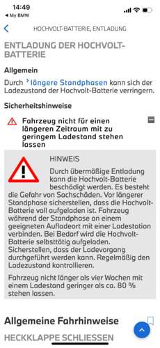

Hallo liebe Community,
als neuer Besitzer eines i8 Roadstars sehe ich mich mit der Frage konfrontiert, wie ich das Fahrzeug generell am besten über den Winter bringe. Ich beabsichtige das Fahrzeug lediglich von 04 - 10 anzumelden.
Über hilfreiche Tipps wäre ich euch sehr dankbar.

Über den Winter ist es ratsam, den Luftdruck der Reifen stark zu erhöhen, so bleiben die Reifen rund, es bilden sich durch dann die lange Standzeit keine Deformationen der Reifen. Ich hatte bei meinem alten Lotus immer ca. 3,5 Bar draufgegeben. Beim i8 würde ich ca. 4 Bar reinpumpen.
Den Akku würde ich über die lange Standzeit nicht ganz voll und nicht ganz leer lassen. Halb bist dreiviertel voll, das ist für den Akku besser. Dabei ist wohl zu beachten, wie viel Strom die Alarmanlage über die Zeit zieht. Ich würde jeden Monat mal nachsehen, wie viel Strom noch im Akku ist und ggf. etwas nachladen.

Für Lithium Batterien gilt: nicht voll laden ! Im Gegensatz zu Blei Batterien.
Da ich davon ausgehen, dass der i8 ebenso wie der i3 eine Blei Batterie für den 12V Bordkreis nutzt, und diese über den DC/DC Converter von der Hochvolt Batterie versorgt wird, bleibt die Frage, ob etwas dagegen spricht, diese 12V Batterie abzuklemmen und an ein intelligentes Ladegerät zu hängen.

Wegen der Batterie gibt es widersprüchliche Meinungen.
Kenne das aus dem Modellbau, da wird bis ca. 80% geladen und dann gelagert.
In der Bedienungsanleitung von BMW steht wieder etwas anderes.
Hab meinen bis jetzt immer angesteckt und aufgebockt überwintert, bisher keine Probleme mit der Batterie gehabt.
