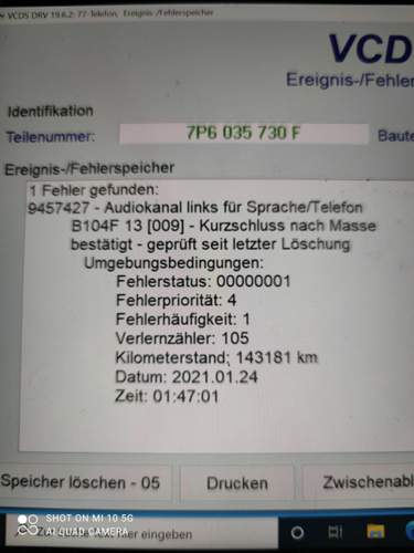

Hallo liebe leute,
ich haben seit einigen wochen ein problem mit meinem ibiza 6j bj 2012 vorfacelift.
1.2tsi 105ps
die motorkontrolleuchte leuchtet, 3 fehlercodes sind vorhanden (siehe logdatei)
N80 Tankentlüftungsventil wurde getauscht - aktivkohlefilter wurde ersetzt.
die fehler bleiben jedoch weiterhin bestehn - ich vermute das dies mit der pumpe für kühlmittel zusammenhängt.
anhand des fehlercodes ist bei google leider nichts zufinden. habt ihr vielleicht eine idee was mit dem fehler gemeint sein könnte?
wenn ich die fehler lösche, werden diese zeitnah wieder geloggt.
vcds, etka sowie elsawin sind vorhanden.
ich hoffe auf hilfreiche infos von euch.

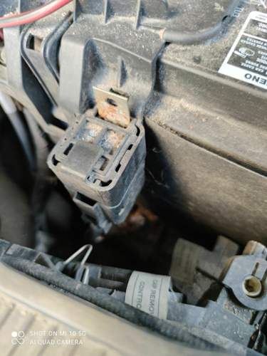

Relais für Kühlmittelzusatzpumpe -J496-

Was ist mit dem Relais für Kühlmittelzusatzpumpe -J496- (direkt an der Batterie, nähe Sicherungsträger) ?
