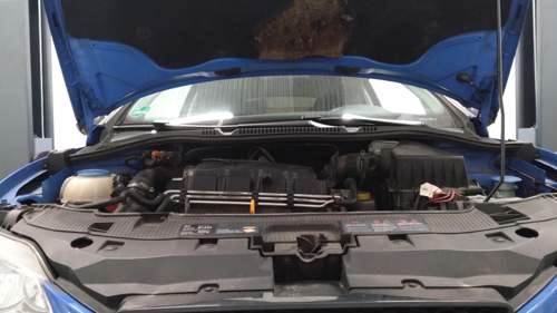

Hab auch den 2007er Facelift 1.9 TDI (101 PS) ...
Der hat die Abdeckung auch nicht ...
Ist ein EU-Import, dachte erst daß das daran liegt ...
ich habe mir jetzt als Zweitwagen nen 1,9TDI Ibiza 6L BJ. 2007 zugelegt. Da die Abdeckung ja eingespart wurde, möchte ich gerne wissen, ob eine von nem anderen Hersteller mit gleichem Motor passt. Ich habe grade die ganze Zeit im Netz geguckt nach Abdeckungen für den 1,9er, aber die werden alle geschraubt. Am Motor selber sind ja aber nur diese Gummi-Löcher um die Abdeckung einzustecken.
Wenn da also jemand nen Tipp hat, würde ich mich sehr freuen.
Beste Grüße
Sven
@Jesuslatsche hast du zufälligerweise einer Motorkennbuchstaben ATD / AXR / BMT
Falls ja dann sollte eigentlich ATD eine Abdeckung haben.
BMT ist der MKB.
@Jesuslatsche wie gesagt ATD sollte eine Abdeckung haben. Und so könnte es ungefähr bei dir auch aussehen.
https://www.teilehaber.de/itm/motorabdeckung-seat-ibiza-iii-(6l)-1-9-tdi-74-kw-101-ps-(02-2002-11-2009)-src12560234.html
ATD
https://www.teilehaber.de/itm/motorabdeckung-seat-ibiza-iii-(6l)-188000-km-src8278495.html
Ja, diese hatte ich auch gefunden. Allerdings wird diese ja auch in der Mitte mit zwei Schrauben befestigt. Ich sehe allerdings keine Stelle am Motor selber, wo diese Schrauben hinkommen könnten.
Deswegen hatte ich nach einer Abdeckung gesucht, die in die auf dem Bild markierten Punkte eingesteckt wird (so war es bei meinem 2.0TDI A3).
Die Abdeckung gibt es anscheinend nur für den Polo 9N3 mit BMT.
Dazu brauchst Du dann noch die passenden Befestigungsteile.
==> https://nemigaparts.com/de/cat_spares/etka/volkswagen/po/461/103800/
Jo, das ist der entscheidende Hinweis. Damit habe ich jetzt eine gefunden, die zumindest von den Bildern her passt. So eine werde ich mir dann besorgen und dann mal berichten.
Besten Dank!
Ist zwar von nem Skoda, aber die Abdeckung passt wunderbar.
