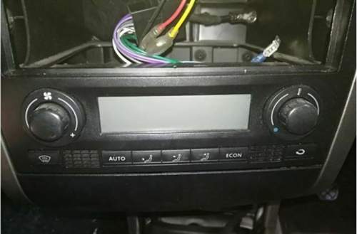

Hallo liebe Leute,
heute morgen wollte ich losfahren und beim einschalten der Zündung blinkte die Climatronic ein paar Sekunden lang.
Nach diesem "Blinken" der Displayanzeige (alle Displayelemente wurden dabei angezeigt) reagierte das Gebläse nicht mehr.
Beim Drehen des Drehschalters für Gebläseregulierung verändert sich der Intensitätsbalken aber das Gebläse reagiert nicht.
Wer weiß Rat?
Ist der Gebläsemotor defekt?

habe eben nochmal den Fehlerspeicher mit Umluft + ECON ausgelesen und es wurde folgendes angezeigt
4F8 02.
2. (Temp. +)
4F9 02.
Weiß jemand damit etwas anzufangen?
Habe den Speicher dann gelöscht (3. sec. ECON-Taste).
Gebläse geht dennoch noch nicht. Ich denke der Lüfter ist wirklich defekt.
Weiß wer wo der sitzt bzw. wie lange so ein Tausch so dauert?
Mfg,
Jan
habe den Fehlerspeicher auslesen lassen. Fehler war Lüftermotor für Gebläse.
Nach einer einem Test mit einer externen Autobatterie am Lüftermotor selbst, sprang dieser jedoch an. Heisst also kein Ausbau der Armaturen. Lediglich ein Vorwiderstand ist defekt.

Hallo Icemen123,
meine Frau hat einen Ibiza Baujahr 2003. Dort waren zwei Stellmotoren der Climatronic und der Regler des Gebläses defekt. Darum hat sie gesponnen und zu Anfang auch geblinkt. Ich konnte den Fehlerspeicher beim Baujahr 2003 selber auslesen. Ob dies so auch beim Baujahr 2008 geht, weiß ich nicht, aber versuch es mal:
Zündung einschalten ohne den Motor zu starten, dann für mindestens 2 Sekunden die ECON- und die Umlufttaste drücken. Die Fehlercodes wurden bei uns im unteren linken Bereich des Climatronicdisplay angezeigt. Stehen dort drei Vieren hast du keinen Fehler im Fehlerspeicher.
Bei uns war damals hinterlegt: 4F7 (Temperaturklappenstellmotor) und 4F9 (Gebläsemotorregler). Danach hatte ich dann noch mal 2G6 (Umluftklappenstellmotor).
Beim Modelljahr 2003 sitzt der Gebläsemotorregler hinter dem Gebläse. Ich glaube, für den Tausch musste das gesamte Armaturenbrett raus. Bei uns war das kein Problem, weil der Tausch der Stellmotoren dies sowieso erforderte.
Weil der Tausch bei Seat direkt zu teuer war (über 1000 Euro) hab ich es privat machen lassen. Schau mal auf www.pimpowski.de. Ist zwar eine POLO-Seite, aber Seat ist ja VW. Alles fast identisch.
Ich weiß nicht, wo du wohnst, aber ruf den Thomas Damaschke mal an. Hat das bei mir hervorragend gemacht.

es ist der Fehler 4F9 (Gebläsemotorregler) !!!
Das bedeutet im Klartext???
MFG
[Von Motor-Talk aus dem Thema 'Ibiza 6 L Gebläse Climatronic geht nicht mehr' überführt.]
Hallo Icemen,
ich war ja bei der Reparatur dabei. Für mich hat das so ausgesehen als ob allein für den Gebläseregler in jedem Fall das Armaturenbrett raus muss.
Frag doch mal bei Seat nach.
Ich hatte noch vergessen zu schreiben, dass du mehrere Fehler auslesen kannst:
Zündung, danach ECON- und Umlufttaste, jetzt kannst du mit dem Drehknopf für die Temperatureinstellung weitere abgelegte Fehler abrufen. Ist kein weiterer Fehler abgelegt, kommt glaube ich dreimal die null.

Hast du den Widerstand gefunden? Ich habe aktuelle das selbe Problem
im Internet liest man ja viel ueber diesen Fehler, aber so richtig schlau werde ich trotzdem nicht.
Ich kann zb mein Handschuhfach nicht komplett ausbauen, so wie es viele schreiben. Somit wuerde ich nicht an den Lueftermotor kommen.
Wenn ich den Innenraumfilter ausbaue, sieht man einen Kuehlkoerper der wohl dieser Tempwiderstand sein soll. Kann man diesen irgendwie raus drehen, sodass mann icht das gesamte Amaturenbrett raus schrauben muss?
Wuerde mich echt ueber hilfe freuen, habe eigentlich gerade wenig Zeit so ein 2Tagesprojekt zu realisieren
Gruss und Danke
@bodenturner:
Den Kühlkörper den du durch die Innenraumfilteröffnung siehst ist der Gebläseregler. Dieser ist mit einer kleinen 5,5er sechskantschraube befestigt, viel Spass! Hab den letzte Woche ersetzt und habe jetzt noch Krusten auf der Hand. Denn du musst mit der Hand durch die Öffnung.
