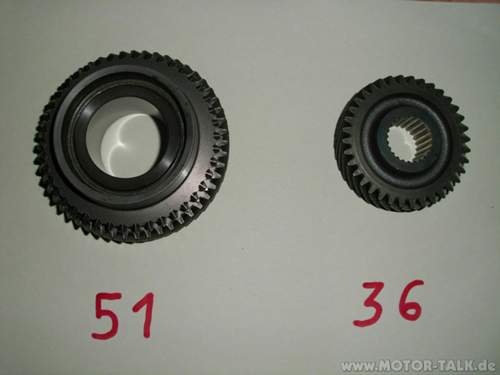

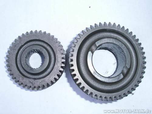

Gibt Getriebeinstandsetzungs Werkstätten, die so etwas machen würden. Mußt Dich mal erkundigen, ob es in Deiner Nähe so etwas gibt. Bei meinem 5. Gang Getriebe (Caddy Benziner) waren es 2 Zahnrädchen, die ich gegen die längste Übersetzung getauscht habe. (ca 500 U/min weniger) Hab da aber selber rumgeforscht, ob es ne andere Übersetzung gibt. Gibt für mein Getriebe 3 Übersetzungen, wo ich den kürzesten Gang (0,81) gegen den (0,706) Gang getauscht habe. Hat mir als Sebstbastler 168 € gekostet, und verbraucht ca einen 1/2 ltr weniger. Beim 6 Gang sind 4 Zahnräder in dem Gehäuse, also noch ein größerer Aufwand.
Würde ich mir überlegen, ob sich das lohnt. Getriebe an der Seite aufmachen, Zahnräder wechseln, dauert 2 - 4 Std.
