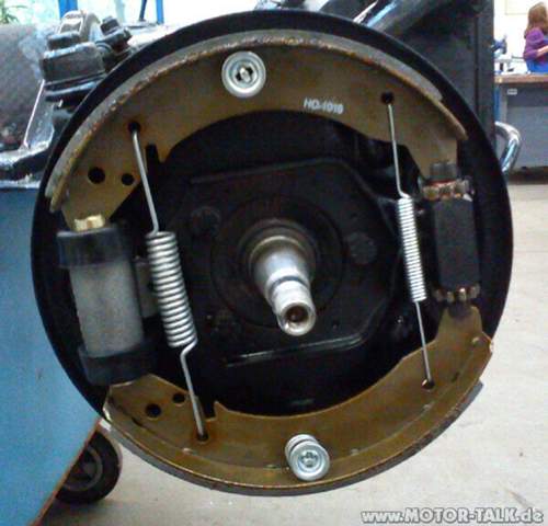

Nabend,
ich habe an meinem 68iger die komplette Bremsanlage erneuert, also Leitungen, Radbremszylinder,
Schläuche, Trommeln wirklich jedes Teil der Bremsanlage.
Die hintere Bremse funktioniert, vorne tut sich nichts, (die Schläuche und Leitungen zum HBZ sind auch neu und unten kommt auch Bremsflüssigkeit raus)
An der Vorderen kann ich treten wie ich will, da kommt kaum Bremsflüssigkeit beim entlüften raus.
Tritt man das Pedal durch hat man am Ende etwa die letzten 3cm ein hartes Pedal, öffnet man dann hinten das Entlüftungsventil sackt das Pedal durch und hinten kommt richtig viel Flüssigkeit raus, macht man das vorne hat man nicht das Gefühl das sich am Pedal was ändert, man hat die 3cm am Ende und die bleiben auch.
Habe den 19mm HBZ mit 3 und 2 Anschlüssen
Bei den 3 Anschlüssen habe ich oben den Bremslichtschlater, mittig V Rechts unten V Links und bei den zwei Anschlüssen oben Hinterachse unten Bremslichtschalter.
Was zum Henker habe ich falsch gemacht?
habe schon den alten HBZ eingebaut aber bei dem habe ich das gleiche Problem, die beiden HBZ sind übrigens identisch.
Grüße,
Stephan
42 Antworten

Hast du die Bremsbacken vorne nachgestellt? Weil wenn da zu viel Lüftspiel ist und die Beläge gar nicht zur Trommel kommen, wird auch kein genügender Druck aufgebaut..
EDIT:
selbst wenn ich eine Leitung am HBZ löse tropft es nur.
Erst jetzt gelesen, sorry. Bremsflüssigkeit fliesst genügend nach aus dem Vorratsbehälter?
Der Stößel vom Pedal ist zu lang oder falsch eingestellt... der HBZ ist bereits in Ruhestellung des Pedals betätigt. Somit fließt nichts nach...

Also mit dem neuen HBZ habe ich gar keinen Druck, egal was ich tue es kommt so gut wie keine
Bremsflüssigkeit.
Dann habe ich den alten HBZ eingebaut, bei dem bekomme ich vorne und hinten die Radbremszylinder
entlüftet, es kommt richtig viel Bremsflüssigkeit heraus, hinten und vorne habe ich etwas Druck, hinten mehr als vorne. Bei voll durchgetretenem Bremspedal kann man trotzdem das Auto noch schieben, die Bremsleistung ist ehr ungenügend, die Handbremse bremst bei 4 Klicks mehr.
Man kann das Bremspedal aufpumpen, tritt man die Bremse sackt das Pedal durch, zieht man dabei die Handbremse habe ich etwas mehr Druck auf dem Pedal beim aufpumpen, es fällt aber auch durch.
Ich würde sagen der alte HBZ ist im Eimer, also wieder raus damit.
Beide habe ich denn in einen Schraubstock eingespannt und mit Bremsflüssigkeit befüllt und dann den
Kolben bis zum Anschlag eingedrückt.
Alter HBZ: es spritzt aus den 2 Anschlüssen ca 2m weit aus den 3 Anschlüssen tropft nur ein wenig Flüssigkeit heraus, hält man alle Anschlüsse zu ist auf den 2en definitif mehr Druck spürbar.
Neuer HBZ: es tropft aus allen Anschlüssen nur wenig Bremsflüssigkeit heraus, hält man die Anschlüsse zu fühlt man keinen Druck.
Ist der neue HBZ etwa komplett im Eimer?
Was nu? noch ein neuer HBZ?
wieder so ein 30,-€ Teil?
oder ehr einen ATE für 120,-€
Nicht komplett, aber wahrscheinlich sind die Lamellendichtungen vom vorderen Bremskolben nicht vorhanden oder defekt.
Kauf Dir lieber einen neuen von ATE - woher hast den 30€ HBZ - die kosten normalerweise auch als No-Name mindestens 60€ ...

Hast Du vorne Scheibenbremsen? Es gibt Sättel mit 1 oder 2 Entlüfterschrauben, die mit 2 Stück sind links und rechts gleich. Die mit einer gehören so, daß die Schraube nach oben kommt, sonst ist nichts mit Entlüften.
Nein,da sind Trommeln verbaut,hat er oben geschrieben und auf dem Bild ist es auch zu sehen.
