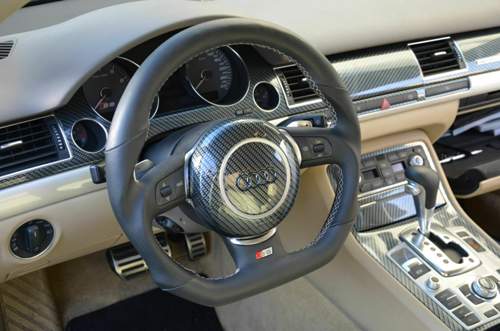

@Chris5.84 schrieb am 16. September 2015 um 21:16:50 Uhr:
Zurzeit bin ich dabei ne neue Ausstattung einzubauen samst ttrs Lenkrad in abgeflacht und Teil kohlefaser
Hi
Dir ist bekannt dass das Lenkrad vom TT nicht passt, bzw. optisch zwar reingeht, aber die 2-Stufen Zündung der Airbag-Auslösung anders ist ? Es kann Dir somit niemand garantieren, dass der Airbag im Fall eines Falles (welcher hoffentlich nie eintrifft) richtig auslöst.
Es gibt wesentlich geeignetere Methoden ein passendes Lenkrad mit dem gleichen Airbag zu verbauen.
Im Anhang mein ehemaliges Beispiel. Bei www.carsdream.com bekommst Du alles auf Wunsch zum vernünftigen Preis und hast die Gewähr dass auch alles richtig funktioniert. Es gibt natürlich noch andere Spezialisten für Lenkradveredelungen, ich war sehr zufrieden.
Ich hatte meines als vergammeltes in eBay gekauft und zu carsdream geschickt und dort nach meinen Wünschen anfertigen lassen. Es handelt sich dabei um ein VFL-Lenkrad vom 4E mit dem alten Airbag.
