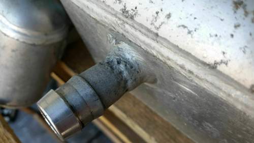

Ich hatte auch schon das ein oder andere kleine Ding: z.b. S211 Zusatzluftspeicher Leckage am Anschluss - das liest sich aber auch durch Handarbeit gut lösen.
Hier ein paar Bilder meiner Reparatur.
Anschluss von den Druckbehältern vorher - im Verlauf -
Und nachher
dann war alles picobello
20190704
20190705
20190706
Falls das System nur an diesem Druckbehältern bläst, kann man hier durchaus eine erfolgreiche Reparatur durchführen.
Es gilt aber außerdem darauf zu achten wie es insgesamt um den Luftbalg steht - denn diese Operation und ein halbes Jahr später ist der Luftbalg durch macht durchaus keinen Sinn...
Dann lieber ein neues Bilstein Teil auf beiden Seiten verbauen.
