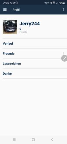

Wo kann man denn in seinem Profil Daten hinterlegen bzw. Angaben zum derzeitigen PKW?
Kann bei mir nur das Avatar neu setzen....
Zumindest in der Android App....

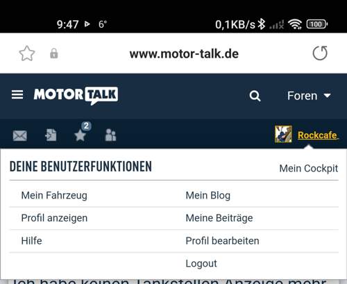

Auch unter Android möglich. Auf deinen Profilnamen klicken, dann Profil bearbeiten und dann Signatur anklicken
@Rockcafe schrieb am 16. Januar 2023 um 09:13:48 Uhr:
Wenn ich auf meinen Namen klicke bekomme ich folgendes angezeigt ( siehe Bild )
Nix mit Profil ändern.
Auch unter Einstellungen sieht das nicht anders aus.
So sieht es bei mir dann aus
Img-20230116
@Rockcafe schrieb am 16. Januar 2023 um 09:48:52 Uhr:
Sehr merkwürdig.....
Auch die kleinen Register fehlen gänzlich.
Werde mir die App gleich nochmal löschen und neu runterladen.
Wenn ich über den Browser des Handys gehen dann sieht das wie bei dir aus, mit allen Funktionen.
Aber in der App geht das nicht
