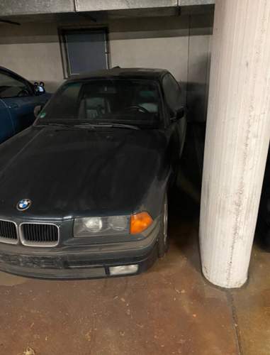

Ich habe es wirklich schon wieder getan.
Ein E36 316i Coupe BJ 08.1994 und 3 Vorbesitzer.
Kein, kein und nochmals absolut kein Rost. Motor absolut trocken und sauber.
Ledersitze und Türpappen sind fast wie neu und abgesetzt in Wagenfarbe.
Mit Heckrollo und verdunkelten Heckscheiben. Grüne Verdunklung in der Frotscheibe.
Der schwarze Himmel hängt noch nicht einmal runter. Auch an den Säulen ist der Stoff noch fest dran.
M-Paket? Schwarzer Himmel, Lederausstattung, original M-Schaltknauf, M-Seitenschweller aber normale Stosstange? Oder nur eine Delux Ausstattung?
Egal!
Trotzdem unglaublich das ich es schon wieder gemacht habe.
Stand 18 Jahre in einem geschlossenen Parkhaus.
Zu Nikolaus am 06.12. hole ich den ab.
Leider habe ich nur schlechte Bilder davon aber wenn er bei mir ist werde ich natürlich berichten was er so alles macht und auch nicht macht.
Nur 316 und damit 102 PS was schade ist. Aber wer weiss was passiert und ich so auf Ideen komme um daraus mehr zu machen.
Front1
Heck1
Front2
