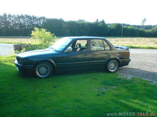

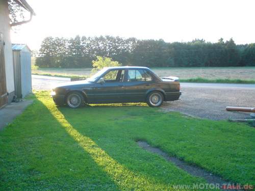

Und so sieht das ganze dann aus nach einem halben Jahr. Ich bin zu frieden. Man kann noch überall bedenkenlos herum fahren.
Dsc00311-1
Dsc00311-1
