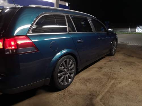

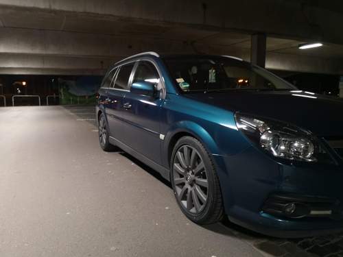

Hallo. Bin stolzer Besitzer eines Opel vectra c gts 2,8 Turbo und bin schon genervt. Die Ids Dämpfer sind kaputt und und bei Opel nicht mehr komplett bestellbar. Hab jetzt erstmal Koni Srti Dämpfer mit H&R Feldern drin. Der FOH ist nicht in der Lage die ids Dämpfer stillzulegen. Zudem müssen auch die Xenon Scheinwerfer gewechselt werden. Im Zubehör ist da sehr wenig zu finden. Gibt da noch andere Möglichkeiten als die teuren von Opel?

Hallo, ich würde gerne wissen, wie sich der Signum mit den Koni´s und den H+R Federn fährt? Bei mir sind die IDS Dämpfer vermutlich fertig, die Stecker sind bereits abgezogen. Der Signum versetzt beim Fahren über Gullideckel oder Schlaglöchern. Kein schönes Fahrverhalten bei höheren Geschwindigkeiten.
Deshalb überlege ich auf andere Stoßdämpfer zu wechseln. Wieviel cm ist der Signum tiefer geworden?
Oder ist das IGS Fahrwerk im guten Zustand soll toll, dass ich es auf jeden Fall erneuern sollte z.B in Polen. Was würdet ihr mir raten?
Ich habe in meinem damaligen Opel Omega A Koni´s mit gekürzten Kolbenstangen und härteverstellbar gehabt. Gibt es sowas heute noch? Oder lieber ein Gewindefahrwerk?
