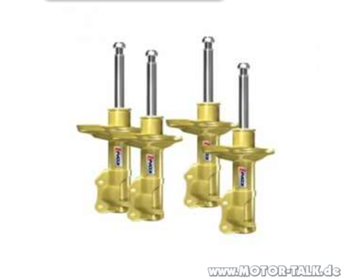

Von außen einstellbar, allerdings va+ha kosten 590€,und dann brauchst du noch federn.
Ich hatte schon in verschiedenen Autos gelbe koni Dämpfer gefahren, und war immer zufrieden.
Für den V8 hab ich mir auch wieder welche geordert ;)
Themenstarteram 21. Januar 2015 um 23:21
Konis sind super hast Du damit auch schon Erfahrungen im E 46 gemacht die sind doch einstellbar in Druck und Zugstufe?

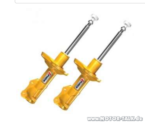

Habe gerade mal gegoogelt. Du meinst die normalen gelben 1 Bild für 590,-Euro es gibt auch neue Dämpfer von Koni die heißen KONI FSD Stoßdämpfer 2 Bild da kostet der Satz 680,- Euro die sollen so ähnlich wie adaptive Dämpfer sein und sich den Straßen Gegebenheiten automatisch anpassen ganz ohne Elektronik:p Als Federn käme ja dann das Eibach Pro Kit in Frage:) Da liegt man dann mit den Gelben auch in etwa oder etwas darüber bei dem Preis von dem B 12 Kit das liegt im Moment so bei 733,- Euro.

Hier mal einen Link zu den FSD Dämpfern auf die Koni Komepage
http://www.koni.de/pkw/produkte/performance/
Habe mir das eben mal durchgelesen ist wirklich sehr interessant mit den FSD Dämpfern.
Hier ein Auszug:
In Verbindung mit der FSD Technologie, bei der KONI ein zusätzliches spezielles Ventil in den Kolben integriert, entsteht ein kontrollierter paralleler Ölfluss (II), der geöffnet und geschlossen werden kann.
Während einer höheren Bewegungsfrequenz des Kolbens wird dieser parallele Ölfluss geschlossen, was eine Erhöhung der Dämpfkraft bewirkt nahezu gleichzeitig zu der Kolbenbewegung in die entsprechende Richtung.
Einfacher ausgedrückt: FSD ist ein hydraulischer Verstärker, der den Druckaufbau verzögert. Mit der FSD Technologie wurde also eine zusätzliche Tuning-Option entwickelt, die Handling und Komfort ultimativ miteinander verbindet. FSD kommt als integrierter Bestandteil innerhalb des hydraulischen Ventilsystems des Stoßdämpfers zum Einsatz. Zusätzliche Kabel, Sensoren oder andere elektronische Bauteile sind nicht notwendig.
Koni Gelb einstellbar
Koni FSD Adaptiv
Hört sich echt interessant an.
