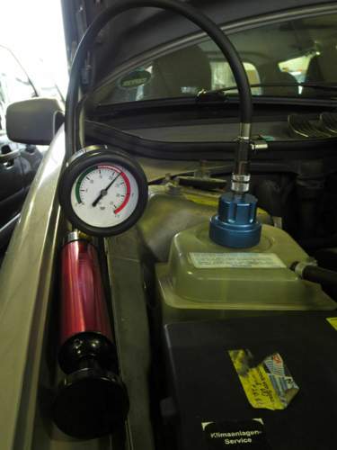

Liebe Volvofreunde,
ich brauche mal wieder eure Hilfe:
Mir fällt schon seit längerer Zeit ein merkwürdiger Geruch im Innenraum auf. Ein guter Bekannter meinte jetzt, dass es nach Kühlflüssigkeit riecht. Dazu sagen muss ich noch, dass meine Klimaanlage seit ca. 15 Jahren außer Betrieb ist. Im Fußraum kann ich keine Feuchtigkeit feststellen. Ich hatte vor ein paar Wochen mal Kühlflüssigkeit nachgefüllt, kann aber grundsätzlich keinen Verlust feststellen.
Wie kann ich vorgehen? Oder einfach nur weiter beobachten?

Eventuell der Wärmetauscher undicht
Trotz das du kein Kühlverlust hast, kannst Du dennoch die Abdeckung unterm Lenkrad entfernen und dir Mal den Wärmetauscher anschauen :)
Ist der unten an der Ecke feucht (mit Sicherheit)
So hast du dein problem schon gefunden

Wärmetauscher, bzw. nur dessen Abdichtung zu den Aluminiumrohren mittels O Ring. *Schwachsinnskonstruktion* Dafür kommt man im Gegensatz zu anderen Autos gut ran.

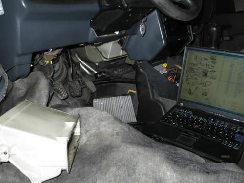

Hängt der Wärmetauscher am gleichen Kühlkreislauf wie der Motorkühler?
Kann ich die Dichtungen einfach so ersetzen? Also Wärmetauscher raus, neue O-Ringe dran, und Wärmetauscher wieder rein? Braucht man dazu Spezialwerkzeug?
Wenn der Wärmetauscher einmal raus ist, würde ich direkt vernünftigen neuen einbauen.
Ist recht einfach.
Schläuche im Motorraum zuklemmen, innen ein wenig Verkleidung abbauen, Schale Wärmetauscher auseinander schrauben und den Tauscher tauschen.
Falla notwendig die Teppiche trocknen.
Und alles umgekehrt wieder zusammen bauen.
Ist der gleiche Wasserkreis und im Video ist der Tausch gut beschrieben. Brauchst nix an besonderen Werkzeugen. Haben meinen WT auch erneuert, da er sicher auch nach 20 Jahren etwas zugesetzt ist. Mit dem neuen WT heizt er meiner Meinung nach auch etwas besser.
