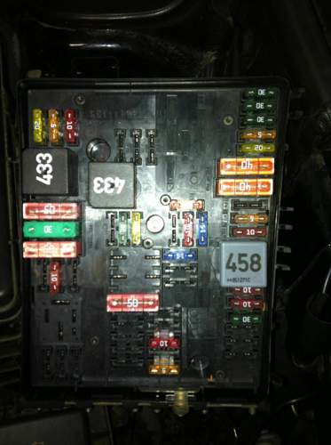

Frage: Wo sitzen die Leistungsendstufen bzw. das Steuergerät?
....im J370. Dieses müßte in der Elektronikbox neben der Batterie sitzen.
Danke michi-t.
Da kann ich die nächsten Tage den Fehler mal ordentlich einkreisen ;-)
Übrigens; das Warmstartproblem habe ich auch :-)
