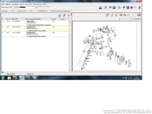

Hallo Leute, ich habe auch dieses Poltern gehabt und es hat mich beinahe in den Wahnsinn getrieben!
bin zu Freundlichen gehetzt mit der Bitte um Abhilfe, er meinte Zugstrebe tauschen o.K. gemacht... nix poltert weiter...
wieder hin Traggelenke tauschen Oben und unten o.K. gemacht... nix poltert weiter, jetzt kommt es lassen sie uns noch die Koppelstangen wechseln!? o.K. machen wir auch noch...&&& viele 100derte Euronen weiter es poltert noch. Der freundliche hat mich zu tiefst und bedänklich enttäuscht und wie ich finde ausgenommen! Bin verzweifelt zu einer Werkstatt gefahren woh ich immer viele Taxen sehe, die dort repariert werden (Türkische Hand) jetzt aufgepasst! Cheffe setzt sich mit mir ins Aute fährt ne runde mit mir & sagt es ist das Gelenkstück von der Koppelstangen Aufname, also der Pinokel an der man die Koppelstange unten fixiert!
Teile Nr. A2113230068 kostet ca 20 Euro dann ist das wieder wie neu! Ich ach ja??? mach fertig!!!-Er gemacht! Alles gut!!! wie neu
Gesamtkosten mit Einbau 80 Euro & meine liebe Seele hat wieder Ruhe.
Gruß Gunny

Das ist das Traggelenk. Die schlagen auch öfter aus. Hast aber einen guten Preis dafür bekommen.
