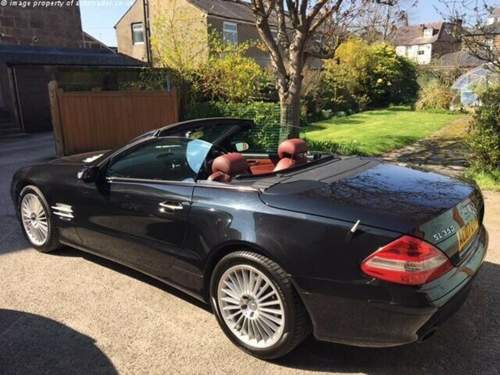

Hallo, Ich bin Willem Harterink aus Neuenhaus in Niedersachsen.
Ich habe in Holland ein Rechtslenker aus GB gekauft. Es handelt sich um einen Mercedes SL 500 von 2002..type R230.
Wass sind die Deutsche TUV Normen damit ich ein Deutscher Kennzeichen bekomme ? Und welche EURO Norm soll er bekommen ? 3 oder 4 ?
Vielen Dank fur Kommentar
Willem
Scheinwerfer auf Rechtsverkehr umbauen und Nebelschlußleuchte von rechts nach links umprogrammieren lassen. Ggf brauchst du noch eine Datenkarte von Mercedes, vielleicht auch nicht, da würde ich den TÜV zu befragen.

hallo Freunde und ,Danke fur deine Berichten.
Habe das TUV bekommem.
Nur die umstellung von scheinwerfer war notwendig. Det Tacho isst leicht um zu stellen von Milem nach KMH
Dieser R230 hat leider Milen Tacho ..bis 160.. also mit Umstellung nach KMH gehts nicht nehr als 160 KMH...Ich kann evt ein Deutsche Tacho einbauen lassen, aber wenn fahre ich 200 oder 250 KMH ? Es genugt mir.
War es Sinnvoll ?
Ja, der Benz habe ich gekauft aus England , rechtslenker mit L-Tur und L-Radschaden. fur € 6900 rearieren lassen und lackieren , nur Linker seite..€ 5000 also € 11900 zusammen.
Ich fahre jetzt in einen tadeloos aussehende R230 , ALLES funktioneert , eben das Keyless-go und mein Android Handy geht super .Lob fur Benz
Es war fur mich ein Herausforderung die sich gelohnt hat, Vorher hatte ich ein 350SL und 300SL von die W107 Reihe.
Dieser 500SL isst sehr gut..

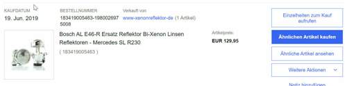

Ich habe mir auch einen schönen Sl aus UK gekauft. Ich wollte nun schon neue Scheinwerfer kaufen, bzw. Umbauen lassen Hier lese ich jetzt von einem interessanten Umstellen. Mein MB Händler ist hier leider nicht im Bilde. Weiß hier jemand mehr?
Ja, ich bin hier schon Rechtslenker gefahren und habe auch noch einen Jaguar RHD in meiner Sammlung, aber auch einige "normale" Autos. Also hierzu bitte keine Kommentare. Dazu habe ich meine eigene Meinung und das beantwortet auch nicht meine Frage.
Danke.
hallo msc_hh
Es gibt 2 Moglichheiten fur Umstellung Britische Linksverkehr Scheinwerfer nach Deutsche Norm.
Scheiwerferklinik. de isst spezialist in umrustungen von Scheinwerfer und jawohl, so heisst dieser Firma. Zu besuchen in Internet.
Die andere isst in Scheinwerfergehause von R230 bis 2008 sind hebel vorhanden die ess moglich machen
um die Scheinwerfer von Links nach Rechts oder Rechts nach Linksverkehr um zu stellen.
Nicht alle R230 bis 2008 haben dieser moglichkeit, also kommt Scheinwerferklinik in Frage..
